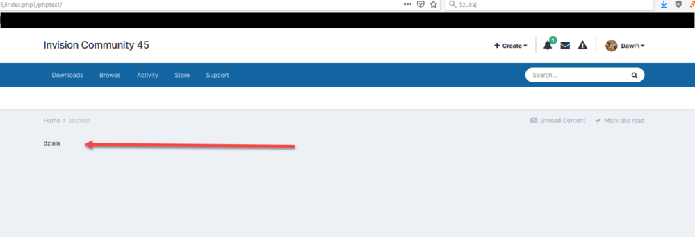

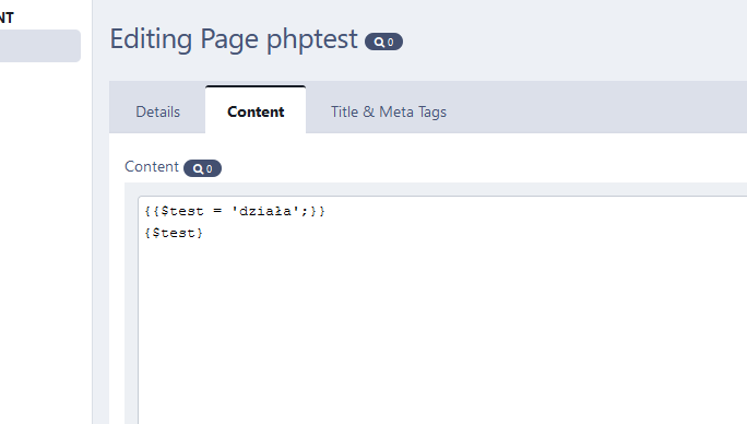

@DawPi Chodzi mi o proste statystyki, ilość zarejestrowanych kont, ilość pojazdów. Czysty PHP to obsłuży? Jak ogarnąć to w pages? To nie ma być nic zaawansowanego tylko zwykłe pobieranie rekordów z bazy i wypisywanie ich, podejrzewam że dev mode nie jest do tego wymagany. Tworząc strone w pages mam .html jak zmienic na .php? Jeżeli można to zrobić w czystym php'ie to sobie to ogarnę
Tak.
Więcej info: https://invisioncommunity.com/4guides/themes-and-customizations/template-syntax/using-arbitrary-php-in-templates-r142/
