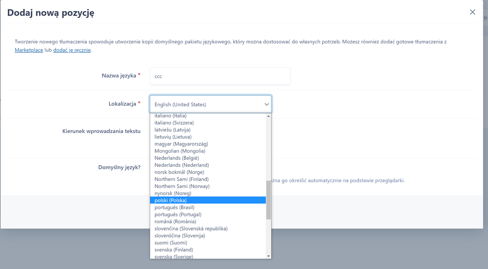

Przy dodawaniu języka masz wybór locale - masz tam dostępny polski?
locate masz na myśli lokalizacja? tak jak to widać na załączonym Screenie ?
