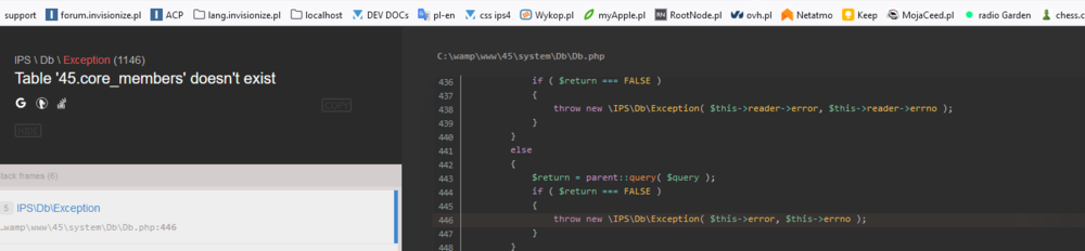

Masz tą całą apkę do przebudowy, wysłałeś mi plik tar, ale potem mam błąd taki:
Co mnie zdziwiło, bo to jednej z główniejszych tabel forum i bez niej nic nie działa, ale potem patrzę w kod:
Wszystkie zapytania musisz zmienić z tego query, albo dodać tak:
Poprawisz to w całej apce to mogę wtedy rzucić okiem.
