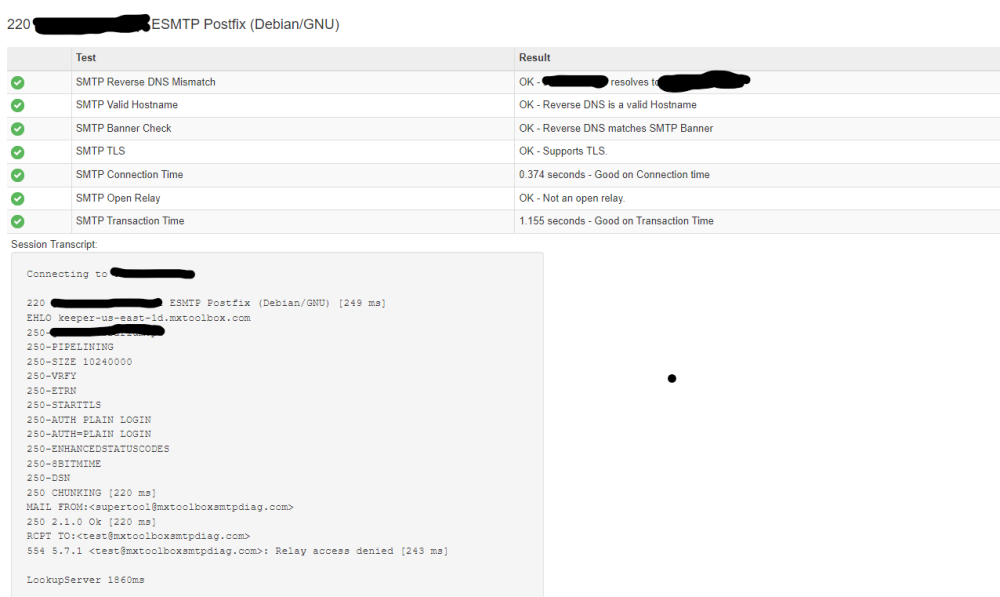

problem jest, 587 port niby ustawienia ok, pod wordpress te same ustawienia [trzeba bylo dodać wpisy do configu]  i wysyła niestety moje ipb 3.4 nie chce wysyłać maili. Jakiś fix pod startls? z tego co czytałem powinno wszystko działać niestety nie u mnie ktoś miał podobny problem ?
w logu z ipb tylko Could not open a socket to the SMTP server (0:)
OpenSSL support enabled
OpenSSL Library Version OpenSSL 1.1.1n 15 Mar 2022
OpenSSL Header Version OpenSSL 1.1.1n 15 Mar 2022
Openssl default config
/usr/lib/ssl/openssl.cnf

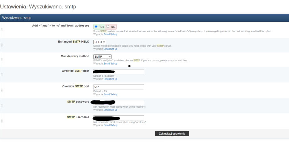

czy ehlo czy helo to nie widze roznicy :P no za wiele tu sie nie dowiesz ew jak to debugować ? :P
  • Autor
Tak próbowałem bo wertowałem. Neta nawet w kodzie zmieniłem z tym tls żeby zamieniało wg porad. A jak obczaic czy w ogóle próbuje wysłać nie wiem jakia debug.

This server does not support authorisation
530 530 5.7.0 Must issue a STARTTLS command first
teraz tak mam dodawalem juz wczesniej tls:// nie widzę poprawy ale komunikat sie zmienił
