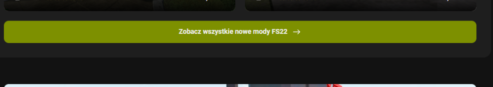

2 godziny temu, DawPi napisał(a):
Nie prościej po prostu dodać plakietkę z 24h wstecz ile jest dodanych nowych plików?
Chodzi mi bardziej żeby dodać to do ramki żeby pokazywało ilość dodanych nowych plików w danym dniu ale nie wiem co za to odpowiada bo dodanie tego w tym miejscu to dam rade tylko co trzeba wstawić jako wywołanie tego.

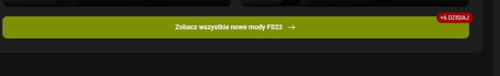

{{$where = array( 'file_open = ? AND file_submitted>?', 1, \IPS\DateTime::create()->sub( new \DateInterval( 'P1D' ) )->getTimestamp() ); $cntFiles = \IPS\downloads\File::getItemsWithPermission( $where, 'file_submitted DESC', NULL, 'read', \IPS\Content\Hideable::FILTER_AUTOMATIC, 0, NULL, FALSE, FALSE, FALSE, TRUE );}}
Spróbuj tak.
Super dzięki, działa jak powinno 🥰
