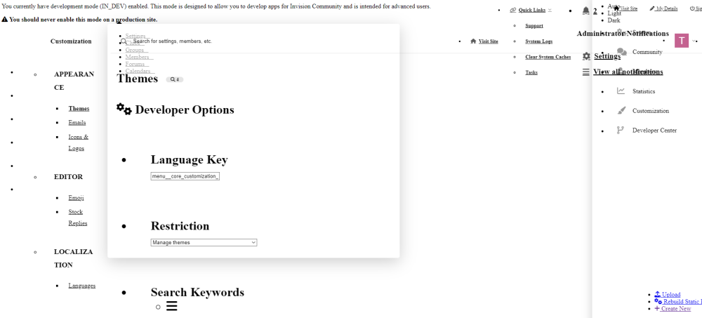

po aktualizacji testowego na IPS5 Beta 5 i wrzuceniu Developer tools 5.0 z Client Area mam problem z trybem developera, po odkomentowaniu (define( 'IN_DEV', TRUE );) w constants.php nie ładuje mi ACP. Miał ktoś podobny problem?

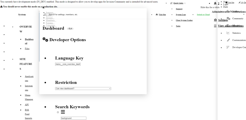

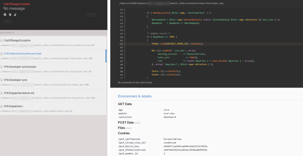

Po aktualizacji do beta 6 i aktualizacji developer tools jest inny błąd po odkomentowaniu w constants.php
//Problem rozwiązany, lecz dalej jest ten problem co wyżej

Odnośnie tego CSS - w źródle jak szukasz *.css to Ci pokazuje linków do plików CSS. Co się pokazuje jak na nie klikniesz?
