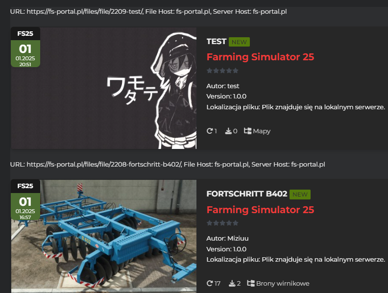

Majster87 Posted December 31, 2024 Posted December 31, 2024 Próbuje dodać na stronę główna informacje czy plik w download znajduje się na serwerze lokalnym czy na zewnętrznym, wykliniłem cos takiego: {{$fileUrl = (string) $file->url();}} {{$fileHost = parse_url($fileUrl, PHP_URL_HOST);}} {{$serverHost = $_SERVER['HTTP_HOST'];}} {{if $fileHost == $serverHost}} {{$fileLocation = "Plik znajduje się na lokalnym serwerze.";}} {{else}} {{$fileLocation = "Plik znajduje się na zewnętrznym serwerze: " . $fileHost;}} {{endif}} Ale pokazuje przy temacie gdzie dodany jest link html ze znajduje sie na lokalnym i w temacie gdzie jest wgrany na serwer ze na lokalnym i tu jest dobrze. Zostaw suba, dużo pomożesz w tworzeniu: https://www.youtube.com/channel/UC8T8FoCAhg64dNIxQfCwhEQ
Manager DawPi Posted January 1, 2025 Manager Posted January 1, 2025 Tak zobacz tylko dopasuj czysty PHP do szablonu: <?php $fileUrl = (string) $file->url(); $fileHost = parse_url($fileUrl, PHP_URL_HOST); $serverHost = parse_url($_SERVER['HTTP_HOST'], PHP_URL_HOST); if (!$fileHost) { $fileLocation = "Plik znajduje się na lokalnym serwerze (URL nie ma hosta)."; } else { if ($fileHost === $serverHost) { $fileLocation = "Plik znajduje się na lokalnym serwerze."; } else { $fileLocation = "Plik znajduje się na zewnętrznym serwerze: " . $fileHost; } } intermedia - profesjonalne rozwiązania Invision Power Board --- Chcesz uzyskać szybko i sprawnie pomoc? Uzupełnij wersję i adres w profilu.
Majster87 Posted January 1, 2025 Author Posted January 1, 2025 46 minut temu, DawPi napisał(a): Tak zobacz tylko dopasuj czysty PHP do szablonu: <?php $fileUrl = (string) $file->url(); $fileHost = parse_url($fileUrl, PHP_URL_HOST); $serverHost = parse_url($_SERVER['HTTP_HOST'], PHP_URL_HOST); if (!$fileHost) { $fileLocation = "Plik znajduje się na lokalnym serwerze (URL nie ma hosta)."; } else { if ($fileHost === $serverHost) { $fileLocation = "Plik znajduje się na lokalnym serwerze."; } else { $fileLocation = "Plik znajduje się na zewnętrznym serwerze: " . $fileHost; } } Pokazuje na zewnętrznym gdzie: górny wgrany plik na serwer dolny dodany html Zostaw suba, dużo pomożesz w tworzeniu: https://www.youtube.com/channel/UC8T8FoCAhg64dNIxQfCwhEQ
Majster87 Posted January 1, 2025 Author Posted January 1, 2025 przy debug pokazuje tak: Zostaw suba, dużo pomożesz w tworzeniu: https://www.youtube.com/channel/UC8T8FoCAhg64dNIxQfCwhEQ

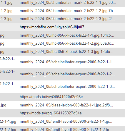

Manager DawPi Posted January 2, 2025 Manager Posted January 2, 2025 A ten pliki z serwera zewnętrznego to jaki ma url? W sensie w tabeli downloads_files_records, bo by można tak podziałać: {{$lastFileType = \IPS\Db::i()->select( 'record_type', 'downloads_files_records', array( 'record_file_id=? AND record_backup=0 AND record_hidden=0', $file->id ), 'record_id DESC' )->first(); }} {{if $lastFileType == 'link'}} zewnętrzny serwer {{endif}} {{if $lastFileType == 'upload'}} lokalny serwer {{endif}} intermedia - profesjonalne rozwiązania Invision Power Board --- Chcesz uzyskać szybko i sprawnie pomoc? Uzupełnij wersję i adres w profilu.
Majster87 Posted January 2, 2025 Author Posted January 2, 2025 (edited) 15 minut temu, DawPi napisał(a): A ten pliki z serwera zewnętrznego to jaki ma url? w zaleznosci na jaki hosting uzytkownik wrzuci... Edited January 2, 2025 by Majster87 Zostaw suba, dużo pomożesz w tworzeniu: https://www.youtube.com/channel/UC8T8FoCAhg64dNIxQfCwhEQ

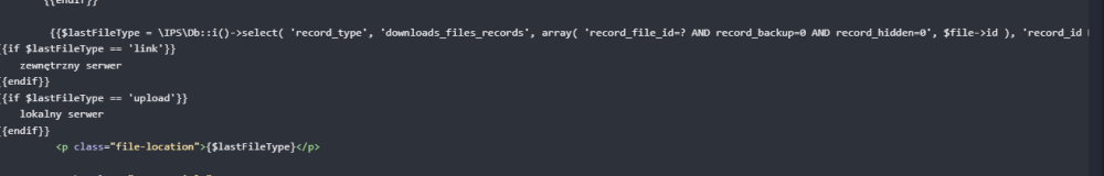

Majster87 Posted January 3, 2025 Author Posted January 3, 2025 48 minut temu, DawPi napisał(a): Mój kod pokazuje ssupload? 22 godziny temu, Majster87 napisał(a): wszytko pokazuje ssupload a sa linki nie wgrane na serwer, na stronie zobacz wszystko tak pokazuje 😕 tak, dalem screeny Zostaw suba, dużo pomożesz w tworzeniu: https://www.youtube.com/channel/UC8T8FoCAhg64dNIxQfCwhEQ
Manager DawPi Posted January 3, 2025 Manager Posted January 3, 2025 Spoko, tylko jakim cudem, jak możliwości do pokazania są inne? Screeny: intermedia - profesjonalne rozwiązania Invision Power Board --- Chcesz uzyskać szybko i sprawnie pomoc? Uzupełnij wersję i adres w profilu.
Majster87 Posted January 3, 2025 Author Posted January 3, 2025 (edited) 8 minut temu, DawPi napisał(a): Spoko, tylko jakim cudem, jak możliwości do pokazania są inne? tak pokazuje na stronie głównej 😐 nawet w temacie a twoj kod: Edited January 3, 2025 by Majster87 Zostaw suba, dużo pomożesz w tworzeniu: https://www.youtube.com/channel/UC8T8FoCAhg64dNIxQfCwhEQ

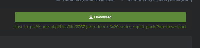

Majster87 Posted January 5, 2025 Author Posted January 5, 2025 tylko nie wiem czemu zamiast pobierac adres url do pobrania pobiera adres mojej strony: Zostaw suba, dużo pomożesz w tworzeniu: https://www.youtube.com/channel/UC8T8FoCAhg64dNIxQfCwhEQ

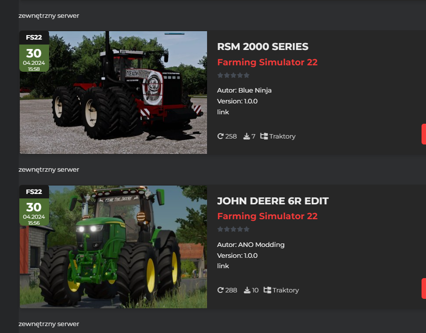

Manager Solution DawPi Posted January 6, 2025 Manager Solution Posted January 6, 2025 W dniu 3.01.2025 o 20:53, Majster87 napisał(a): tak pokazuje na stronie głównej 😐 nawet w temacie a twoj kod: Nie dawaj tego niżej to nie pokaże nic. OK, wiem o co chodzi. Spróbuj tak: {{$lastFileType = NULL; try { $lastFileType = \IPS\Db::i()->select( 'record_type', 'downloads_files_records', array( "record_file_id=? AND record_backup=0 AND record_hidden=0 AND ( record_type = 'link' OR record_type = 'upload' )", $file->id ), 'record_id DESC' )->first(); } catch( \Exception $ex ){ } }} {{if $lastFileType == 'link'}} zewnętrzny serwer {{endif}} {{if $lastFileType == 'upload'}} lokalny serwer {{endif}} Jak teraz? 1 intermedia - profesjonalne rozwiązania Invision Power Board --- Chcesz uzyskać szybko i sprawnie pomoc? Uzupełnij wersję i adres w profilu.

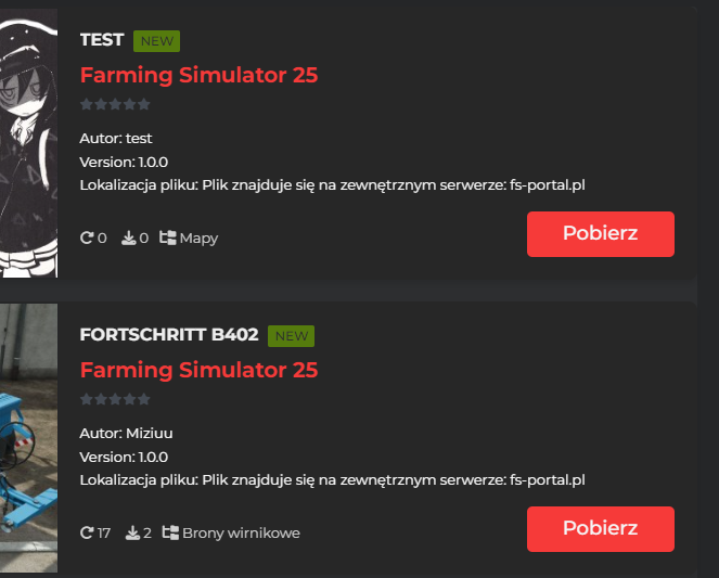

Majster87 Posted January 6, 2025 Author Posted January 6, 2025 51 minut temu, DawPi napisał(a): Nie dawaj tego niżej to nie pokaże nic. OK, wiem o co chodzi. Spróbuj tak: {{$lastFileType = NULL; try { $lastFileType = \IPS\Db::i()->select( 'record_type', 'downloads_files_records', array( "record_file_id=? AND record_backup=0 AND record_hidden=0 AND ( record_type = 'link' OR record_type = 'upload' )", $file->id ), 'record_id DESC' )->first(); } catch( \Exception $ex ){ } }} {{if $lastFileType == 'link'}} zewnętrzny serwer {{endif}} {{if $lastFileType == 'upload'}} lokalny serwer {{endif}} Jak teraz? Idealnie, teraz pokazuje ok Zostaw suba, dużo pomożesz w tworzeniu: https://www.youtube.com/channel/UC8T8FoCAhg64dNIxQfCwhEQ
