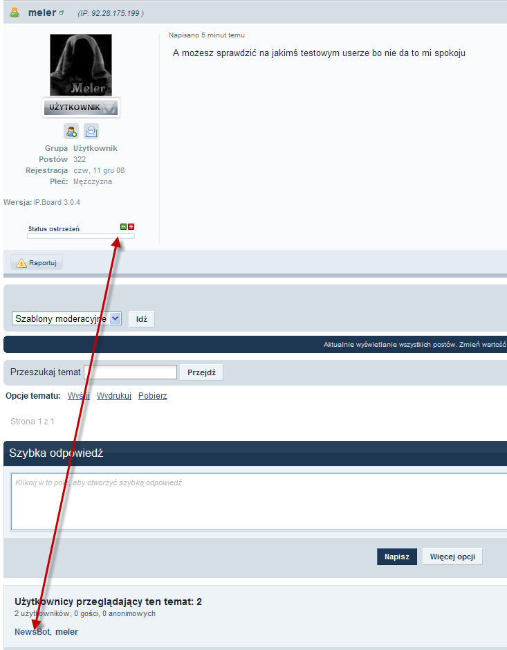

Stworzyłem nowego usera z prawami moderowania i dawania warnów ustawiłem dostępne fora i wszystko działa oprócz warnów nie wyświetla ich.
Dodałem tego usera do grupy super-mod i wszystko jest ok.
Problem tkwi w grupie moderator przebudowywałem cache usuwałem cach-owane posty i nic nie pomaga.
