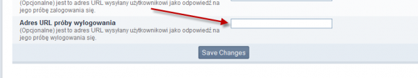

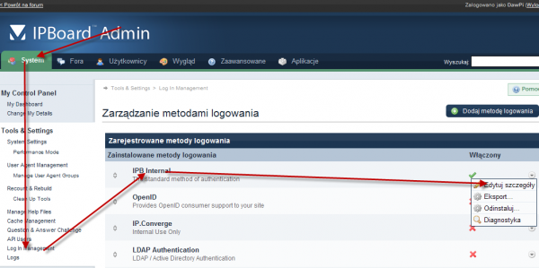

Wraca na główną, ponieważ nie przekazano danych, gdzie ma logować.
Można to zakodować w pliku: sources/handlers/han_login.php [metoda logoutCallback()], a ja polecam:
I tam wpisać Twój adres, na który użytkownik zostanie przekierowany po wylogowaniu.
To jest chyba adres na który użytkownik zostanie przekierowany przez właściwym wylogowaniem, bo jak coś tam wpiszę to nie wylogowuje... Chyba używane wówczas jak masz własny system wylogowywania z forum.
Uhm, tak było w poprzedniej wersji bodajże.
Zatem w podanej wyżej metodzie zakoduj przekierowanie w pliku.
