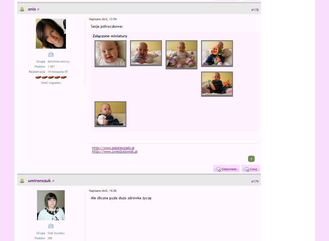

W administracji jest ustawienie ile zdjęć ma się pokazać obok siebie, ale u mnie to ustawienie nie działa :|
http://www.superdomek.pl/forum/topic/198-fotki-maluszkow/page__pid__24792__st__160entry24792
Teraz mam ustawione 4 a rozwala stronę ;)

Ja to widzę bardzo ładnie:

No bardzo ładnie to to nie jest - powinny być 4 zdjęcia w pierwszym rzędzie i dwa w drugim a nie 4-1-1
