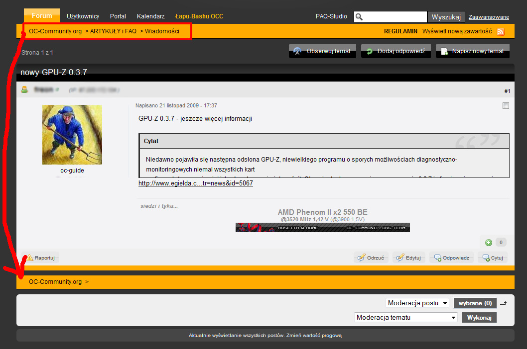

tzw Secondary_nav w dwóch miejscach
To chyba ostatnie z serii pytań :] w końcu, nie?
Otóż chciałbym aby pasek nawigacji ten z góry, znalazł się też na dole... poniżej tematu/postów/całego boarda/etc.
W załączniku pokazuje screena pokazującego bardziej obrazowo o co mi chodzi...
Na starym forum, jeszcze na bardzo starym skrypcie ipb 1.x.x było coś takiego, teraz gdy próbuję po prostu przerzucić ten górny pasek na dolny poprzez ctrl+c i ctrl+v wywala mi błędy i dolny pasek nie działa.
Zna ktoś sposób jak to zrobić aby działało jak powinno? Ten ze skrina, na dole jest wklepany z palca i pokazuje tylko & wyłącznie stronę główną.

OK, po kolei:
biorę z globalTemplate ten kod:
<ul id='breadcrumb' class='left'>
					<php>$this->did_first = 0;</php>
					<if test="switchnavigation:|:!$this->settings['remove_forums_nav'] OR ipsRegistry::$current_application == 'forums'">
						<li class='first'><a href='{parse url="act=idx" seotitle="false" base="public"}'>{$this->settings['board_name']}</a></li>
						<if test="didfirstnav:|:$this->did_first=1"></if>
					</if>
					<foreach loop="navigation:$items['navigation'] as $idx => $data">
						<li<if test="notdonefirstapp:|:!$this->did_first"> class='first'</if>><if test="didfirstappnow:|:$this->did_first"><span class='nav_sep'>></span></if> <if test="navigationlink:|:$data[1]"><a href='{parse url="{$data[1]}" base="$data[4]" seotitle="$data[2]" template="$data[3]"}' title='{$this->lang->words['nav_return_to']}{$data[0]}'></if>{$data[0]}<if test="closenavigationlink:|:$data[1]"></a></if></li>
						<if test="forsuredidfirstnav:|:$this->did_first=1"></if>
					</foreach>
</ul>
i wklepuje go w topicViewTemplate zaraz nad:
<!-- MOD LINKS -->
Ale wolałbym aby to było na wszystkich stronach i podstronach, czyli pasowałoby go także wrzucić do globalTemplate...
Po wrzuceniu wywala się:
Warning: Invalid argument supplied for foreach() in /home/oc-community/ftp/cache/skin_cache/cacheid_4/skin_topic.php on line 880
Warning: Cannot modify header information - headers already sent by (output started at /home/oc-community/ftp/cache/skin_cache/cacheid_4/skin_topic.php:880) in /home/oc-community/ftp/admin/sources/classes/output/formats/html/htmlOutput.php on line 93
Warning: Cannot modify header information - headers already sent by (output started at /home/oc-community/ftp/cache/skin_cache/cacheid_4/skin_topic.php:880) in /home/oc-community/ftp/admin/sources/classes/output/formats/html/htmlOutput.php on line 96
Niby rozumiem błąd, ale jednak nie umiem mu zaradzić...
Twiztid Tribe ®
No to go nie wklejaj tam w bit topicViewTemplate bo zmienna z nawigacją nie została do niego przekazana w kodzie forum.
Jak wstawisz go gdzieś na dole bitu globalTemplate to powinno działać - próbowałeś?
Teraz spróbowałem i faktycznie działa... tyle że jest wtedy całkiem na dole, pod SB, pod całym 'content'

wrzuciłem go w miejsce wykrzykników. Jest jednak jakiś sposób aby przekazać tą zmienną z nawigacją do innych bitów(?) ?
Twiztid Tribe ®
Sposób jest: musisz znaleźć kod odpowiedzialny za generację tejże nawigacji na stronie głównej, potem znaleźć kod generujący inny bit, dodać w nim zmienną i odpowiednio spreparować kod. Jak inaczej sobie to wyobrażałeś? :(
