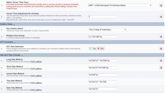

Czyli nawet po wpisaniu: nie działa? Jeśli nie to sprawdź w jakim formacie masz wpisane daty w ACP w ustawieniach i pokaż nam te ustawienia..
Hym, skoro masz wpisaną lokalizację pl_PL i tak ustawiony format daty, to jedyne miejsce, gdzie powinieneś szukać przyczyn to serwer. Oczywiście mowa o języku jaki masz ustawiony na swoim koncie, a ten język ma wpisaną lokalizację pl_PL?

tak mam tak wpisane, mam podgląd na inne forum, mam identyczne ustawienia i nie wiem o co chodzi. Jak pisałem-po ściągnięciu i odpaleniu lokalnie i ponownym zassaniu polskiego dalej mam złe daty. Nic z tego nie rozumiem.
IP.Board 3.x poprawnie formatuje daty, przy pomocy funkcji strftime(), o ile oczywiście serwer na którym jest zainstalowane potrafi interpretować przekazany format i lokalizację. Twój, jak widać nie potrafi.
Z tego, co widzę w plikach to jedyny kod, jaki jest potrzebny, do wyświetlenia poprawnie dat. Jeśli Twój serwer tego nie robi to widocznie nie ma odpowiednich 'danych' o tym. Odsyłam do admina.

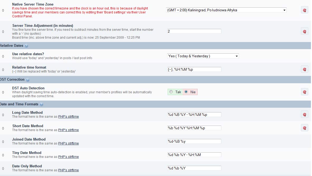

Zobacz - działa elegancko. Nie ma pl fonta, bo nie dodawałem tagów i ustawiałem kodowania.
