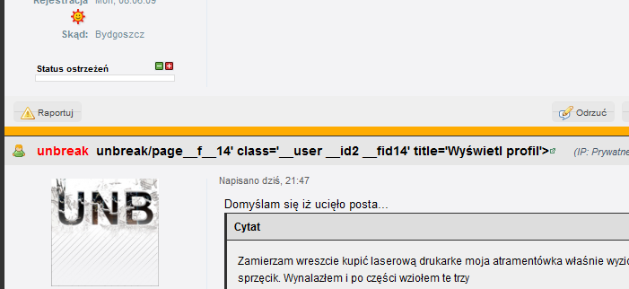

mam aktualnie kodowanie na forum ustawione na UTF8 no i np na FF wszystko ładnie śmiga, ale jak jakiś user z poziomu IE wchodzi na forum, to są krzaki i miazga... Gdy jakoś przez to przebrnie do pisania posta i go napisze i wyśle, to niestety posta ucina zaraz po wystąpieniu pierwszego polskiego znaku... Tzn jakby ktoś napisał posta:
Witam was serdecznie, mam problem z którym nie mogę sobie poradzić, co robić?
to post się zapisze:
Teraz gdy zmieniam na kodowanie tak jak powinno być, tzn UTF-8 ( z pauzą pomiędzy 'utf' a '8') to niestety się krzaczy, ale co innego:
+ nie działa ten mały cycek: user_popup.png, on i ten dziwny txt "unbreak/page__f_...." prowadzą pod link:
 http://oc-community.org/user/2-%3Cspan%20style=
Wszystko inne działa, tzn kodowanie pod IE, dodawanie postów pod IE z polfontami... tylko to się wali. Jestem pewny iż na 100% ważnym elementem w tym problemie jest to iż mam zainstalowanego hooka (T30) Group Format .
Jakieś pomysły co zrobić?

Odnośnie + to na 100% nie edytowałeś wszystkiego poprawnie. I na 99% mowa o pliku core.php - ew. jeśli ten plik jest OK to jakiś bit skina.

unreak: dziwne, że nie chcesz poprawić tego błędu z [+] tylko pisać, że dziwne, że na IE działa. Nie wnikam, jak działa IE, ale widać, że w atrybucie jest kod HTML, którego powinno nie być, a nie będzie jeśli poprawisz pliki i/lub skina wg instrukcji modyfikacji. Przypominam, że niedawno wyszła zaktualizowana wersja oznaczona numerem 2.0.0.

Jeśli na FF działa, a na IE nie to jest to bug forum który należałoby napisać w trackerze IPSu. Choć ja obstawiam coś ze skinem, jednak na chwilę obecną nic mi nie pasuje do tego, by powiązać ze skinem i IE. :%-):
Ok, sprawa wydała się prostsza niźli się z początku wydawało...
Kiedyś, kiedyś, prawie z samego początku skorzystałem z tutków:
# Taki sam kolor nicka jak grupy w panelu Najnowsze tematy
# Taki sam kolor nicka jak grupy na liście Użytkowników
# Taki sam kolor nicka jak grupy w temacie
i wyobraź sobie ten ostatni chrzanił sprawę ;p Wystarczyło wywalić to co się wrzuciło, i wrócić do domyślnej formułki :a:
Teraz i kodowanie działa i pod IE i pod FF i zapewne pod Operą, oraz nie ma już tych pierdół a i ten cycek o którym wcześniej pisałem działa prawidłowo :%-):
Myślę iż temat do zamknięcia :a:
