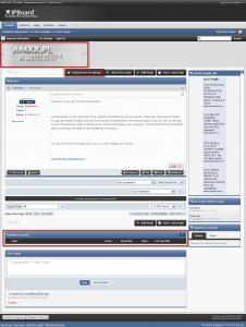

A więc ostatnimi czasy mam dziwny bląd:
Jezeli zainstaluje modyfikację która dodaje pole, przycisk itp do podstron to wyskakują mi one zawsze 2 razy.
Przykładowo zainstalowałem add topic to wykop i miałem 2 przyciski dodaj do wykop.pl
Zainstalowałem shouta i ustawiłem żeby był widoczny na każdej podstronie - były 2 sb jeden pod drugim.
Zainstalowałem smilar Topic - też jest 2 razy.
Byc może jest to wina modyfikacji dającej sidebar na każdej podstronie - nie jestem pewien.

Uh, tylko mowa o podwójnych rozszerzeniach bez względu gdzie wyświetla się wynik ich działania, tak? Czy również w folderze hooks/ lądują podwójne pliki? Próbowałeś usunąć podwójne pliki narzędziem w ACP?
Generalnie problem jest z każdym modem który cos dodaje na podstronach.
Edit
Zapomniałem dopisać - problem występuje zarówno w stylu CleanCut jak i w domyślnym stylu

Dobra poradziłem sobie z tym.
Winowajcą był rzeczywiście publicOutput.php
Chyba przypadkowo zamiast zamienić to dodalem 2 razy ten sam kawałek kodu i dlatego tak się dzialo.
od nowa edytowalem ten plik i jest wszystko ok
