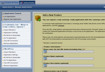

Wszystko zostało zainstalowane na osobnej bazie, obok forum (forum.Grajkownia.com/converge), w IPB jest włączona metoda logowania dla IP.Converge, a w samej aplikacji przy dodawaniu 'New Application' nie pojawia się nawet żaden błąd ... Niby wszystko ok, ale na liście dodany aplikacji mojego forum nie ma. Gdzie jest błąd ?
Pozdrawiam,
haerde
Właśnie problem polega na tym, że Wordpress bez problemu się zainstalował i widzę go w Converge, lecz gdy chcę dodać forum to po prostu nic się nie dzieje. Nie ma żadnego błędu, ale i nie pojawia się jako dodana aplikacja ;).
Forum i converge są na tym samym serwerze? Powinien się jakiś komunikat pojawić - choćby o nie włączeniu converge w ustawieniach forum.
W jakiej formie dodajesz forum? Co wpisujesz w formularzu?
Właśnie nie ... Mam takie pytanie, jakie opcje (oprócz metody logowania) należy włączyć w IP.Board, aby dodać forum do Converge ? Czy w ogóle potrzebny jest do tego jakiś specjalny moduł, etc ?
W ustawieniach metod logowania jest pozycja o nazwie IP.Converge [internal Use Only ] - jest to metoda wbudowana.
Tak czy inaczej musisz sparować forum z modułem, by cokolwiek z tego było.
Mógłbym prosić jaśniej ? ;)
Niestety nie. Pisałem, że w bazie jest ok, w tym czasie w rekordzie product_validated dałem 1, IP przekopiowałem z tabeli Wordpressa, lecz product_code jest bez zmian. Spróbuj importować userów, to się wystraszysz.
Usuń obie aplikacje i dodaj je ponownie. Jeśli nadal nie będzie trybić to trzeba napisać na forum IPS-u. To kodowania aplikacja, więc nie ma jak zajrzeć do kodu.
Choć pamiętam, że to wszystko bardzo ładnie działało. Usuń wszystko i zacznij od nowa..
DawPi, jestem z siebie dumny ; D. Błąd leżał w szczególe. Skrypt pobierał dane nie z konta administratora (jako tako), a konta dziewiczego admina. Wszystko już ślicznie działa, dzięki wielkie za Twój czas ! Jak zwykle zasłużony plusik ;).
