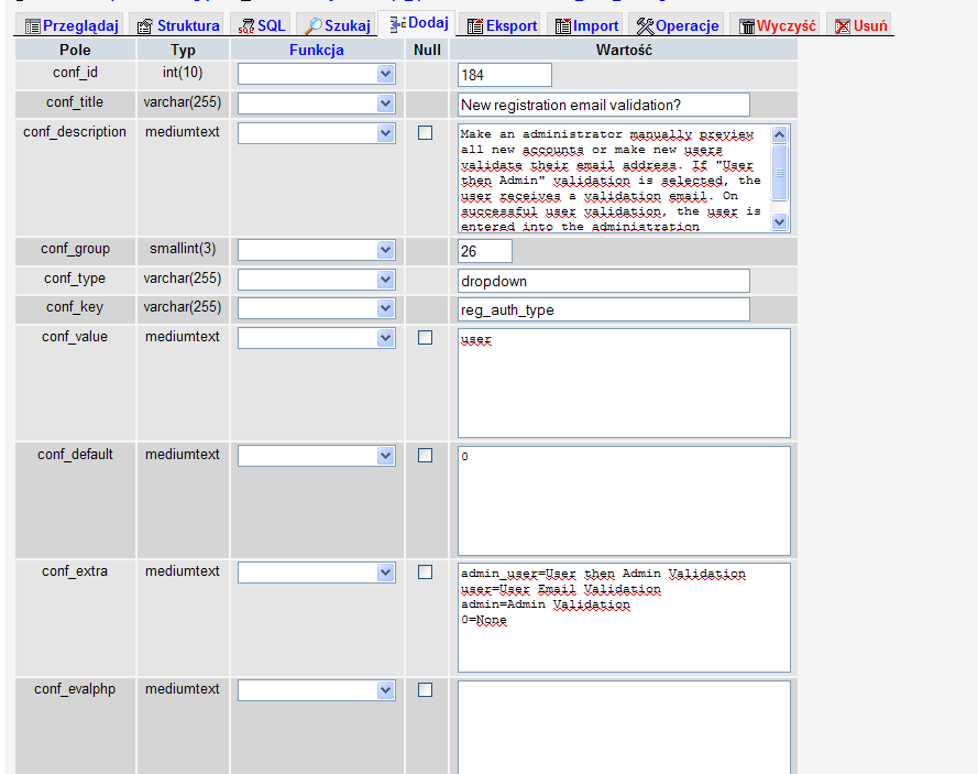

Tabela: core_sys_conf_settings
Klucz: reg_auth_type
Tak widnieje w bazie, dodając conf_default user - to samo. Jak powinno wyglądać?

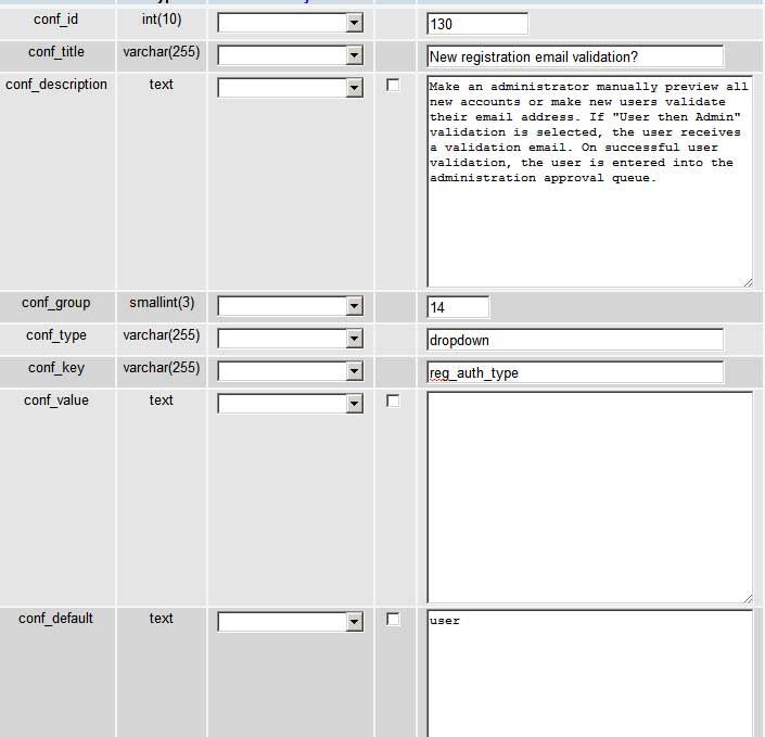

Wpisz to też w conf_value i sprawdź. Oczywiście po tym przebuduj cache w ACP.
Możesz zobaczyć jak to u Ciebie wygląda? Jak zmieniam możliwości - zmienia się wpis w conf_value oprócz funkcji , gdzie user sam aktywuje konto. Od tego służy user. Ale brak wpisu wymusza użycie default czyli user.
Ale zmienię i przebuduje
PS. I nic, przebudowałem cache a dodatkowo ustawiłem obie wartości jako 0 - czyli none. I dalej tekst o adminie. W bazie jest ok, cache przebudowane. Z czego system dane zaciąga?

Nie mam innego forum, a tutaj nie testuję nic. :)
Zobacz jakie masz wpisy w bazie :)
