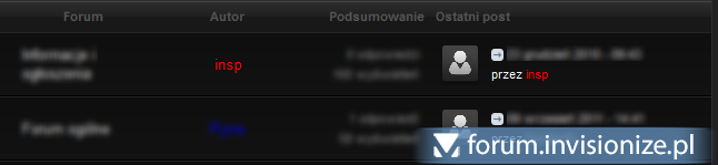

Jak zwał, tak zwał A wracając do tematu, tak, użytkownicy mają ustawione zdjęcia niestety nie są wyświetlane na liście.
Mam małe pytanie. Czy przy przy tej modyfikacji, na liście powinny być wyświetlane avatary użytkowników? Pytam, bo nie wiem czy to jakiś błąd czy efekt zamierzony, ponieważ u mnie wszędzie wyświetla się avatar domyślny. IP.Board 3.2.2
