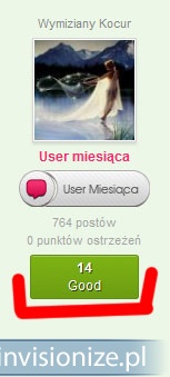

  19. Zainstalowałem sobie moda http://community.invisionpower.com/files/file/4552-tb-show-reputation-in-user-info i nawet działa. Jednak nie potrafię go spolszczyć. Proszę o pomoc.
