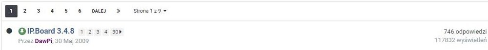

Wybór strony w wątku w widoku forum
No nie mamy ale fakt w ACP widać że wszystko się jeszcze przebudowywuje.
Pierwszy post w wątku jak przypięty
Po przesiadce jest to dla nas bardzo dziwne i niewygodne że pierwszy post w każdym wątku jest zawsze na początku każdej strony wątku, jakby był przypięty. Da się to zmienić?
Widzęe że Tutaj tak to wygląda Ale po świeżej instalacji trzeba wejść w wątek i dopiero tam wybrać stronę.. To w ustawieniach można zrobić czy jakiś mod?
