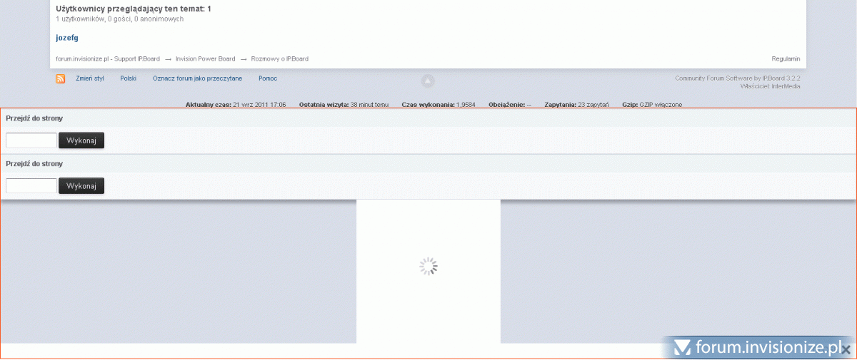

  21. Właśnie zaktualizowałem FF do najnowszej przeglądarki Aurora 8 (taki nowszy FF) Okazało się że kawały mi robi dodatek vshare - wyłączyłem go podczas uruchamiania Aurory, poprzednio nie mogłem go wyłączyć w żaden inny sposób.
  22. Właśnie zrobiłem próbę - toto zniknęło.Reinstalka FF nic nie dała. Te same problemy na dwóch komputerach, prawdopodobnie FF sciągnął mi się z błędami...
  23. Nie wiem - ja to widzę w przeglądarce FF - najnowsza 6.0.2
  24. Myślałem że to tylko u mnie się cosik rozjechało i dumałem jak się do tego zabrać. Ale widzę że nie - na invisionize to samo, w widoku tematu wielostronicowego jest na dole strony jakiś "dodatek" . (Windows XP + Firefox)
