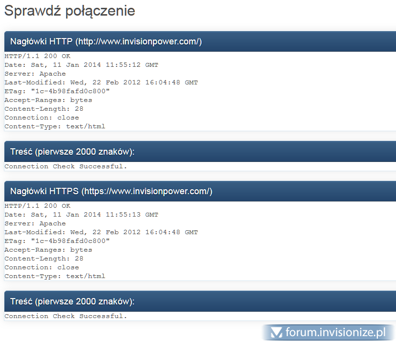

  13. DawPi dziękuje za pomoc. Postanowiłem napisać do IPS. Odpisali mi, że problem wygląda na bardziej złożony i potrzebują czasu na wnikliwe przyjrzenie się całej sytuacji. Jak możesz to nie zamykaj tematu. Gdy usterka zostanie usunięta to napiszę co było nie tak (może ktoś ma podobny problem)
  14. Tak wygląda to w ACP:

  16. Tak aktualizowałem ręcznie. Również w ACP>>System>>Zadania uruchomiłem ręcznie zadanie RSS Import Update. Wyświetla informacje że kanał zaktualizowano a na forum nic nie widać. Dla pewności próbowałem korzystać z kanału: - http://www.tvn24.pl/wiadomosci-z-kraju,3.xml - http://community.invisionpower.com/rss/forums/1-ips-news-and-updates/ Za każdym razem zero treści.
  17. Dzień dobry, tworzę pewien projekt, który wymaga importu kanału RSS. W ACP wszedłęm w zakładkę Import RSS i uzupełniłem wszystkie pola zgodnie z wymogami. Sprawdziłem kanał, wynik weryfikacji był pozytwyny. Ustawiłem forum do którego mają być importowane wiadomości itd. W ACP wszystko jest ok. Niestety na wybranym forum nie są dodawane żadne wiadomości z zaimportowanego kanału. Czy ktoś z Was wie dlaczego tak dzieje się?
  18. Powyższe błędy są łatwe do usunięcia i wynikają z faktu używania wyższych wersji PHP (>5.3.x). Wystarczy w ACP>>System>>Aplikacje i moduły>>Rozszerzenia edytować ustawienia dla rozszerzenia "Ustawienia IP.Board 3.4.3 by Amfidiusz" i w zakładce Wymagania rozszerzenia w polach dla Wersja PHP min i max wpisać 0 (słownie zero). I po problemie.
