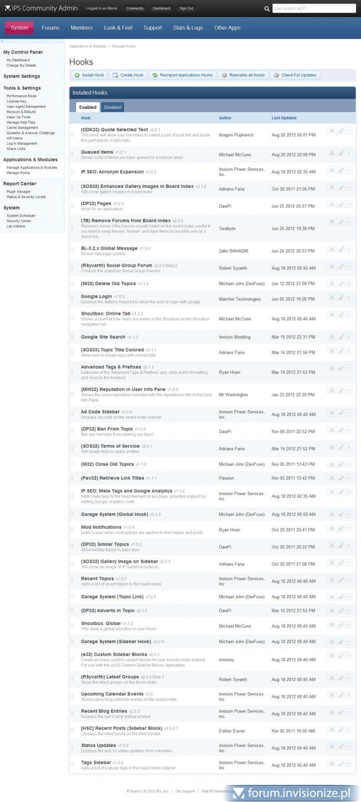

Próbuję ją na razie znów napełnić. Dzisiaj rano się wywalało, więc ją opróżniłem. Chwilę to zajmie. Wiesz, przed aktualizacją nic się nie działo. Serwer działał jak ta lala i po wyłaczeniu reputacji też, a przecież na tym serku leży jeszcze inne forum i kilka innych stron. Więc trudno będzie mi uwierzyć nagle, że wystąpił problem akurat po aktualizacji w zupełnie "mało znaczącym rozszerzeniu".. a tym bardziej, że przy pierwszych oględzinach typ z IPSu faktycznie zobaczył crash'a na własne oczy. Teraz jest ktoś inny i mi mówi, że działa -

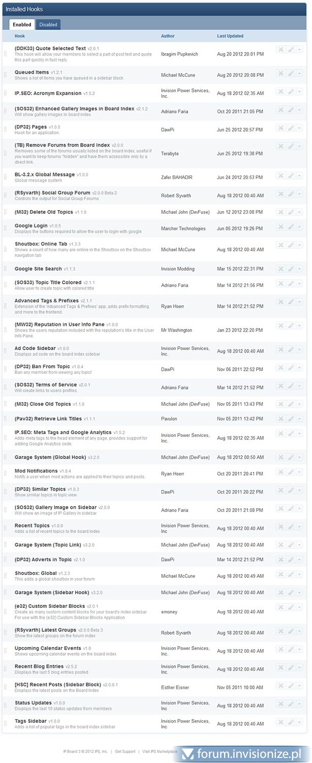

W dalszym ciągu zmagam się z problemami z systeme reputacji po aktualizacji forum z wersji 3.2.x do 3.3.4. Odbijam sobie piłęczkę z IPS'em, ale oni generalnie mają to głęboko w poważaniu, albo nie chce im się znaleźć problemu. Problem wygląda tak - ktoś ma dużo pkt reputacji, np 100 - gdy ogląda się jego podgląd (otrzymane), serwer zaczyna mielić i mielić, wpieprza cały dostępny ram i na końcu wywala 500 albo zawiesza się w taki sposób, że tylko reset pomaga. Zrobiłem mirror forum i wycziściłem tabele ibf_reputation_cache Problem ustąpił, reputacje zaczęły się ładować migiem, nie wyskakiwały błędy, dopóki tabela nie nabrała kilku tys. rekordów... i znów crash. Z niedzieli na poniedziałek cały system się wysypał i był niedostępny przez kilka godzin. Ostatnie logi z serwera, z których nic nie wynika: Potem serwer się zawiesił i wymagał restartu. MySQL nic nie pokazuje w tym temacie. Druga sprawa - to nie jest wina dodatków. Wyinstalowałem WSZYSTKIE hooki (nawet te oficjalne) oraz aplikacje. Sytuacja się nie zmieniła. Cache wyczyściłem. Nie wiem już co mam robić i kogo prosić o pomoc. Napisalem IPSowi, ze gdy tabela z cache reputacji jest niewielkich rozmiarow, system dziala, ale oni oczywiście odpalili system gdy tabela była pusta, sprawdzili i stwierdzili, że "nie ma problemu". Jak z dziećmi.

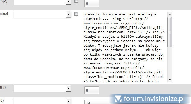

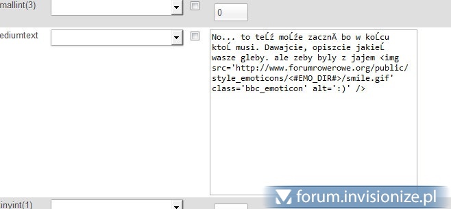

Tak Jakby ktoś miał podobny problem, to po prostu pominąłem instrukcję: iconv -f iso-8859-2 -t UTF-8 dump.sql > dump-utf8.sql Chociaż baza była w latin2, to zrzut do pliku zdaje się mieć kodowanie UTF8, więc "tak jakby" plik już był przekonwertowany. Użyłem jedynie polecenia perl -pi -w -e 's/CHARSET=latin2/CHARSET=utf8/g;' dump.sql żeby pozmieniać kodowania tabelek itp i wgrałem bazę. Trzeba było jeszcze wgrać paczkę z polskim UTF, zmienić kodowanie forum i polecieć twoim rozszerzeniem do poprawiania tłumaczeń. Obeszło się bez płaczu. Dysk na dedyku to SSD, także dało radę bez zgrywania. -

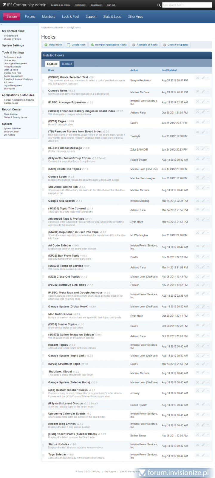

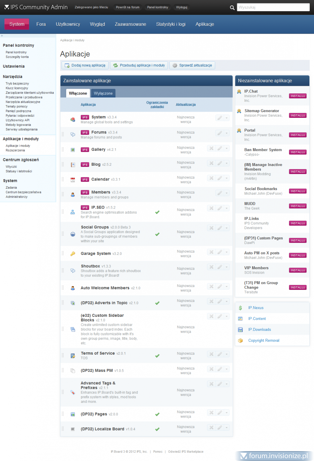

Problem wygląda tak: Zrobiłem update z 3.2.x do 3.3.4. Mialem zainstalowany dodatek wyswietlajacy reputacje, a wiec oczywiscie po updatejcie wyskakiwaly mi bledy w zakladce reputacji. Wyinstalowalem dodatek, przebudowalem skiny, odswiezylem cache i .... Zakladka podgladu reputacjia "tak jakby" zaczela dzialac. Piszę "tak jakby" ponieważ po kilknieciu na nią wyświetlał się "brak wyników..." czy coś w tym stylu. Dopiero po kilknięciu na "otrzyymane/przyznane" wyniki ZACZYNAŁY SIĘ ŁADOWAĆ zarzynając serek. Wyniki pojawiały się po bardzo długim oczekiwaniu lub wcale. Wczoraj trzeba było restartować serwer 5 razy. Dopiero jak wyłączyłem "Reputację" problem ustąpił. Ktoś ma pomysł, czy pisać do IPS?

Przeczytałem poradni, zastosowałem się do niego krok po kroku, wszystko robione przez SSH ( ) Brak errorów. Po wgraniu bazy, zmieniam w ustawieniach forum kodowanie z ISO8859-2 na UTF-8. Zamiast PL znaków mam to: Dyskusje ogĂłlne, rowery, przeĹźycia, przemyĹlenia i pomysĹy. W załacznikach to, jak wyglądała baza przed konwersją i po konwersji O ile dobrze zrozumiałem poradnik, to miało się to przekonwertować na utf-8 a nie jakieś g... Może miałem jakieś inne kodowanie w bazie, niż latin2?
