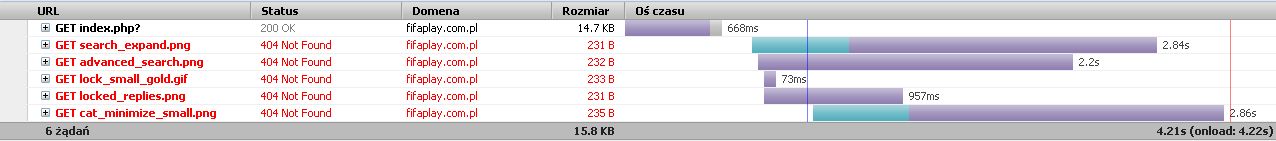

Coś w tym jest :%-): na stylu ipb favicon sie elegancko wczytuje. Na blue juz nie. Wgralem grafiki ze skinu ipb poniewaz nie ma ich na simple nie wiem dlaczego
Wyswietla Not modified. Mozna to jakos calkiem usunac lub przeniesc?
SImple blue dla posiadaczy licki darmowy. Wgralem ale ze stylu IPB standard i wyskakuje not modified. Na simple ich nie bylo po wgraniu. Juz wole usunac zeby normalnie wczytywalo.
Chodzi mi o to aby zamienic 304 not modified na 200 OK czyli poprawne do tego skina. Moze w jakims kodzie cos lub gdzie usunac jesli mozna. Grafiki sa mi zupelnie nie potrzebne.

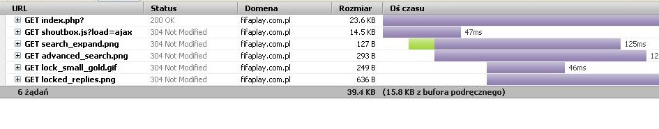

fhttp://www.fifaplay.com.pl/public/js/shoutbox.js?load=ajax - 304 not modified. Czyzby trzeba cos wrzucic? wrzucalem jak bylo na instrukcji.Znalezione firebugiem.
No nieeee,
200 to kod odpowiedzi serwera oznaczający, że przeglądarka dostała z serwera to co chciała.
304 wynika z porównania cache przeglądarki z aktualną zawartością serwera. Jak plik w cache przeglądarki jest taki sam jak na serwerze dostajesz 304.
Wyłącz sobie pamięć podręczną i spróbuj wtedy :%-):
To z włączonym cache:

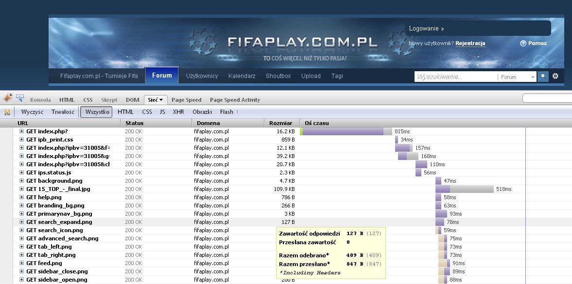

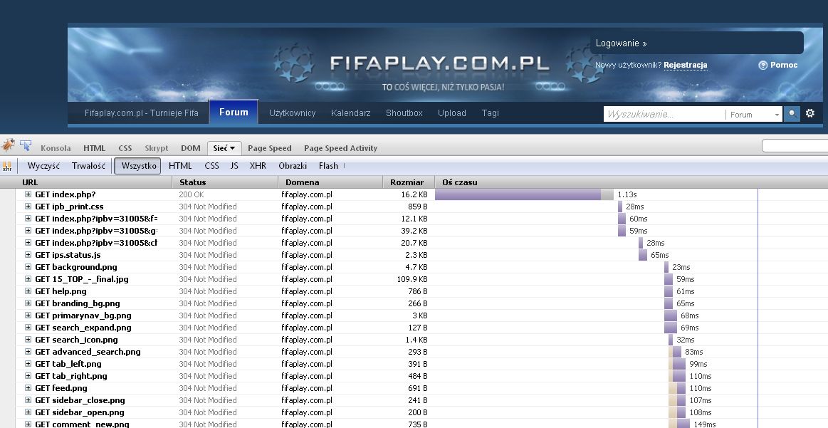

A to z wyłączonym:
