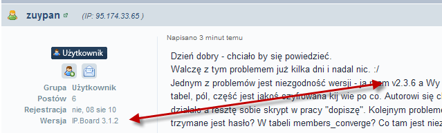

Dzień dobry - chciało by się powiedzieć.
Walczę z tym problemem już kilka dni i nadal nic. :P
Jednym z problemów jest niezgodność wersji - ja mam v2.3.6 a Wy poradziliście mi najwyraźniej do innej. Męczę się z tą rejestracją. Powiem szczerze - zdenerwowany jestem na maksa. Jest tyle dziwnych tabel, pól, część jest jakoś szyfrowana kij wie po co. Autorowi się chyba nudziło pisząc to forum. Po pierwsze - które pola w tabeli są potrzebne a które sobie mogę przy rejestracji darować? Chodzi mi o to aby działało a resztę sobie skrypt w pracy "dopiszę". Kolejnym problemem jest co to za pole joined w tabeli members? Na zdrowy rozum to data rejestracji ale jakaś zaszyfrowana? oO Druga sprawa gdzie trzymane jest hasło? W tabeli members_converge? Co tam jest niezbędne a co nie? Co to w ogóle za pola? Aktywacja jak rozumiem jest w validating. U mnie jest ona pusta a pamiętam, że aktywowałem sobie konto więc dlaczego nie ma tam rekordów?
Tak, to z pewnością nasza wina:
