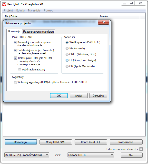

Więc tak chcę zrobić:
-pobrać bazę z ACP, bo tam ładnie się kopiuje bez tabel.
-pezekonwertować gżegzółką
tu mam pytanie: jak mam ustawić konwersję ?
Czy mam zaznaczyć Dekoduj i pozostawiaj encje ?
Jak mam ustawić pozostałe opcje?
Tworzę bazę w kodowaniu utf-8
tworzę tabele w kodowaniu utf-8
- odpalam SQLDumpSplitter i wgrywam bazę do phpmyadmina
Będzie mi wszystko śmigać ?

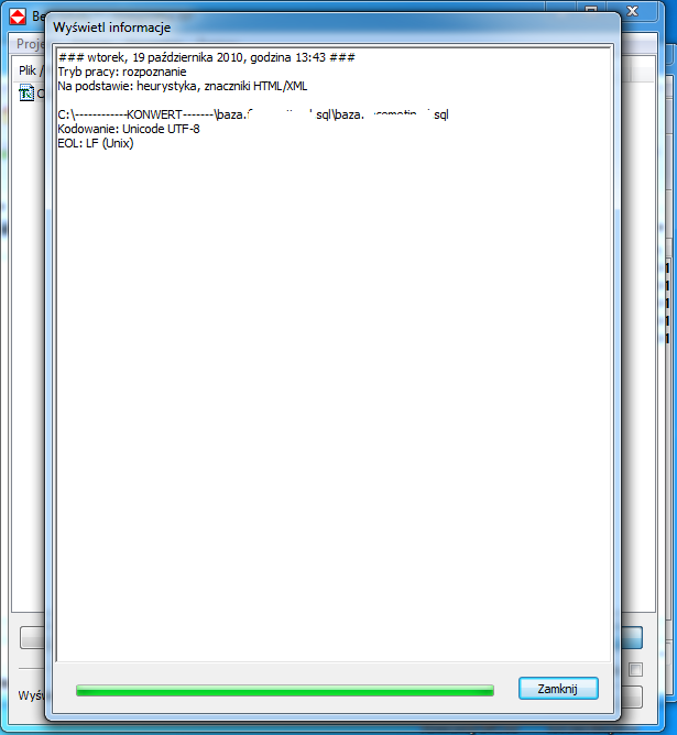

absolutnie nie przez ACP, tylko PhpMyAdminem - zgrywanie dużych baz z ACP może zrywać pliki i dane w nim zapisane.
Zrób najpierw tak - wybierz w gżegżółce rozpoznanie. Jak Ci je rozpozna i będzie inne niż utf encje, to właśnie takie kodowanie wybierz jako docelowe.

rozpoznanie:
No to zmieniaj z automatycznie na utf8 encje.
Potem zmiana kodowania tabel i pól wewnątrz każdej na utf8 i jesteś w domu. Na końcu zmiana kodowania bazy. Wszystkie te czynności wykonujesz skryptem ( jeśli posiadasz ) lub ręcznie.
