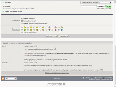

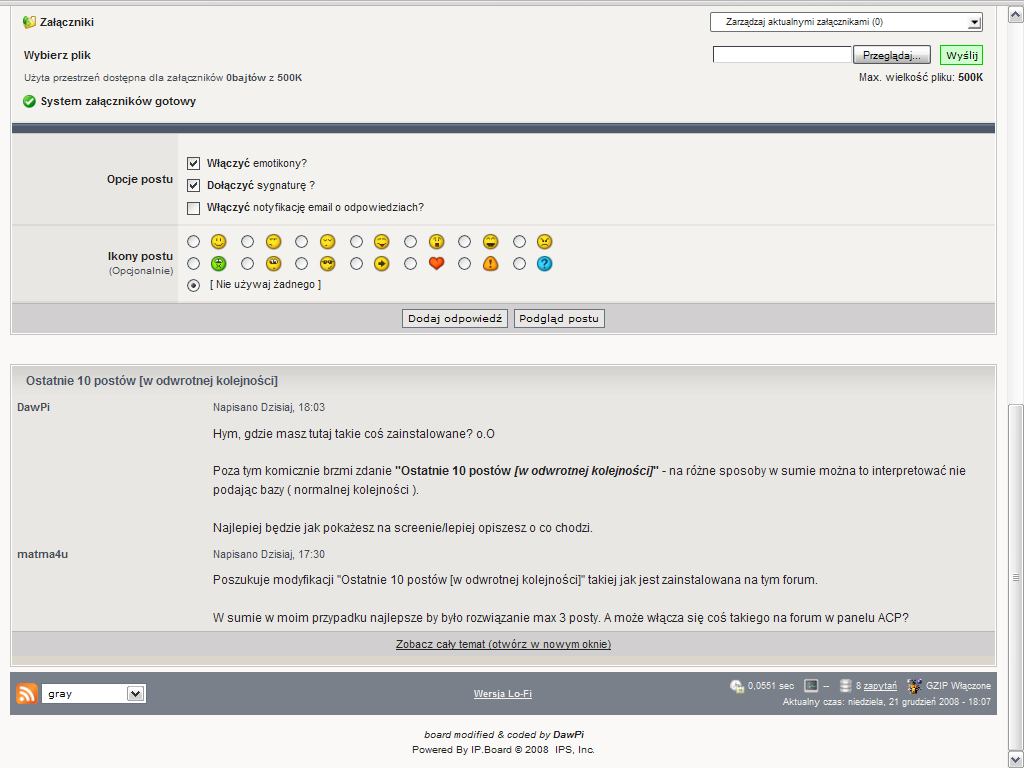

Poszukuje modyfikacji "Ostatnie 10 postów [w odwrotnej kolejności]" takiej jak jest zainstalowana na tym forum.
W sumie w moim przypadku najlepsze by było rozwiązanie max 3 posty. A może włącza się coś takiego na forum w panelu ACP?
Hym, gdzie masz tutaj takie coś zainstalowane? o.O
Poza tym komicznie brzmi zdanie "Ostatnie 10 postów [w odwrotnej kolejności]" - na różne sposoby w sumie można to interpretować nie podając bazy ( normalnej kolejności ).
Najlepiej będzie jak pokażesz na screenie/lepiej opiszesz o co chodzi.
