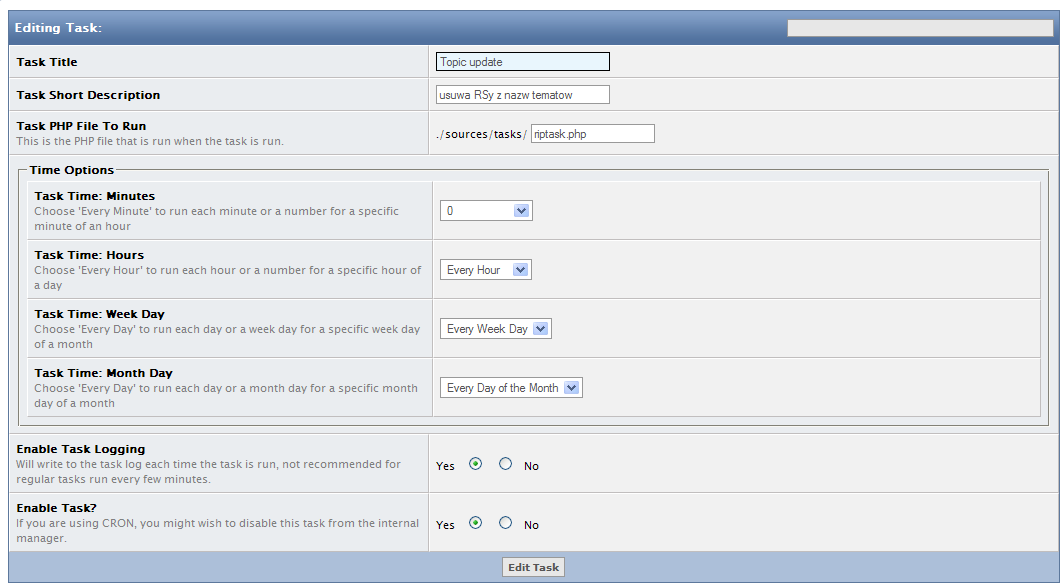

Niestety przy ustawieniach pokazanych na screenie nie wykonuje tych zapytań w bazie danych. Gdzie popełniłem błąd ;>?
Ten wstawiony kod.. Jest niepoprawny. W sumie to przy nazwie tasku na liście powinna być kłódka - zablokowanie niepoprawnego taska.

Kolejna operacja to dodanie tasku w ACP:
ACP :a: TOOLS & SETTINGS :a: Task Manager :D Task Manager :):D Add New Task
I wypełnienie formularza -> nazwa opis, nazwa wysłanego pliku (Task PHP File To Run) oraz ustawienia uruchamiania tasku.
