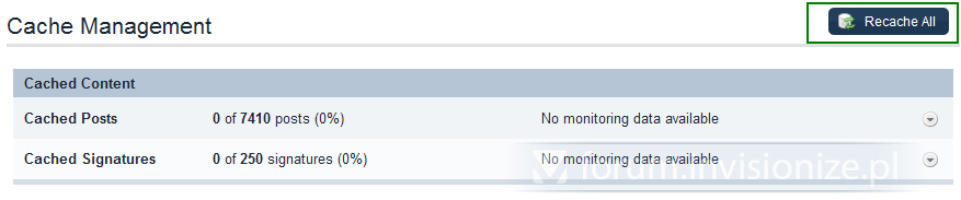

Po kliknięciu na drugi link należy wybrać opcję Recache All:
Może tu jest problem?

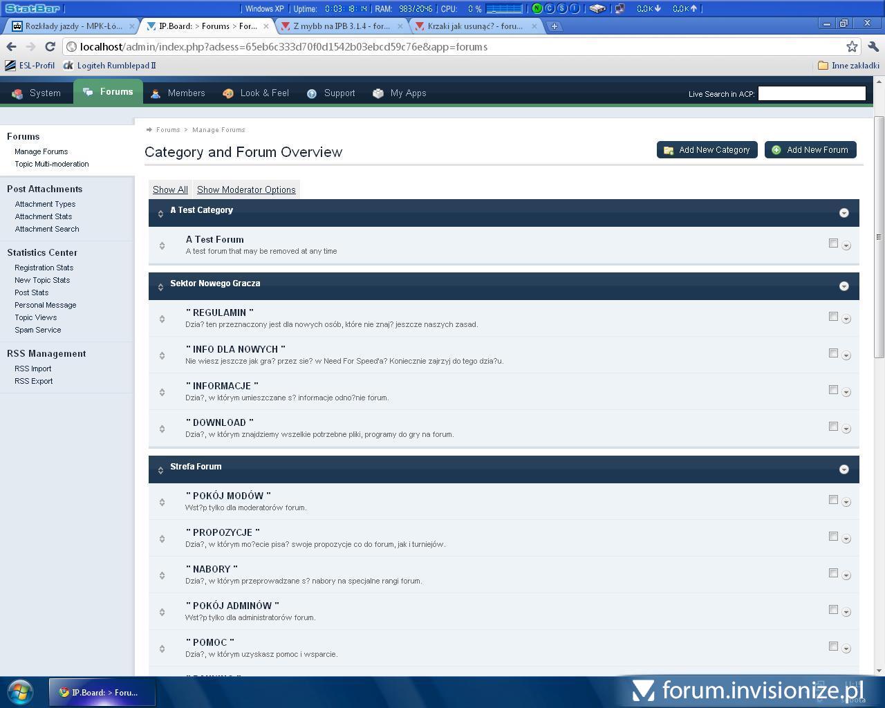

Zobaczcie screan w ACP wszystko jest działy i fora ale na stronie głównej forum już tego nie ma - jest tylko sam dział A Test Category
post-1857-0-87723900-1296901420_thumb.jp
Edytowane przez pirlo

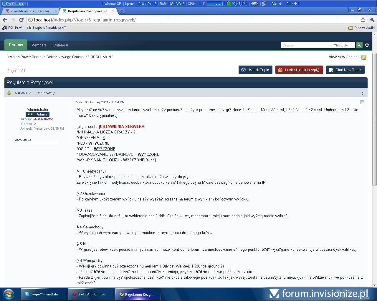

I macie jakiś pomysł na te krzaki? bo jak dam kodowanie utf8 to działy mają krzaki oraz posty, jak zmienie na iso-8859-2 to krzaki są tylko w postach i opisach działów, jakies pomysły?
