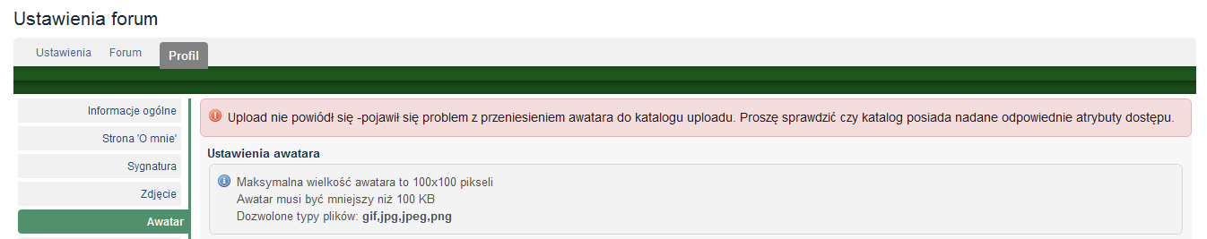

Witam, mam problem z wgrywaniem plików zarówno w aplikacji iHost jak i zwykłych awatarów.
Komunikat iHosta:
Ustawienia w ACP:
Awatary:
Chmody folderu uploads ustawione na 777.
Proszę o pomoc.
No właśnie. Więc to nie problem z moją modyfikacją, a globalny z Twoim serwerem. Zapytaj sysadmina czy folder tymczasowy jest dostępny i zapisywalny.
Dostałem taką odpowiedź:
na naszych serwerach PHP jest wykonywane z uprawnieniami użytkownika, zatem nie ma konieczności zmiany uprawnień na 777. Folder tmp jest jak najbardziej zapisywalny..
Czy może Pan włączyć tryb 'debug', żeby sprawdzić jaki konkretnie błąd występuje?
Skoro się również i awatary nie wgrywają, to problem jest globalny dla całego forum, a nie tylko tej aplikacji. Na pewno masz dobrze wpisany path oraz adres folderu z uploadami w ACP? Tak czy inaczej - wydzielam te posty do nowego wątku.
