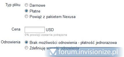

Transaction Fee: wpisałem, zł, pózniej pln... jednak płatność jest nadal w USD?

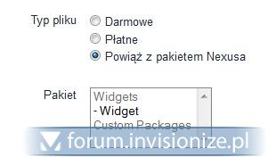

Natomiast jak wybieram Powiąż z pakietem Nexusa:

Dlaczego w 'fee' wpisałeś symbol waluty, a nie jej ilość (1,2,3...) etc.? Gdzie to tak napisałeś?

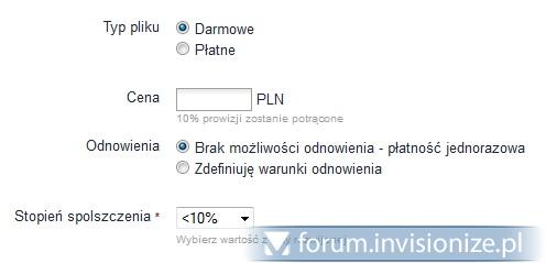

Walutę zmieniasz w ustawieniach IP.Nexus: Currency Code (PLN).

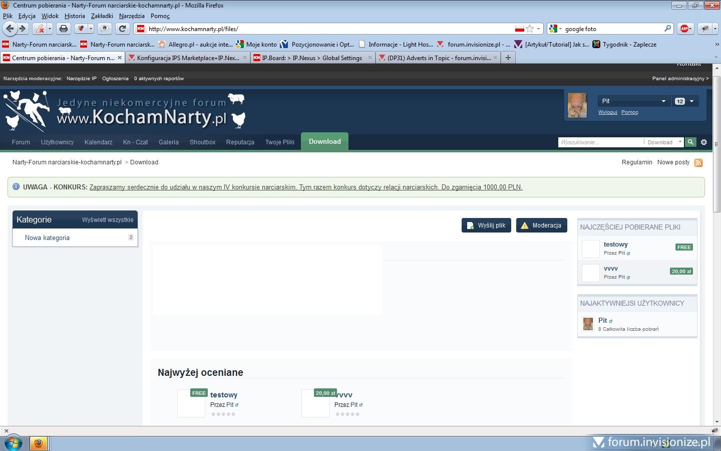

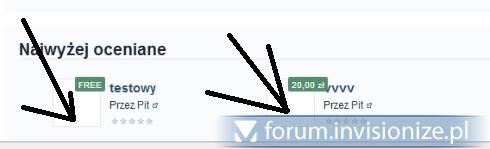

Jasne, walutę zmieniłem. Jest już ok. Jeszcze sprawa widoku załączników, mianowicie nie widać ich. Gdzie to poprawić? Chciałbym również znieść limit wielkości załączników w "sklepie".
Jakie załączniki?
Jakie załączniki?

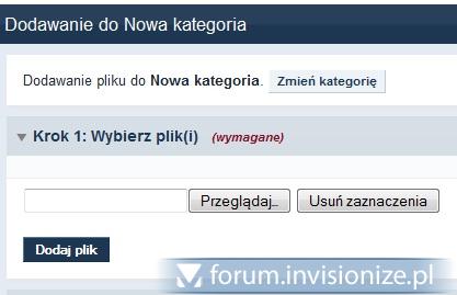

Dodajemy ogłoszenie, wybieramy :wyślij plik,wybieramy kategorię i dalej wyskakuje nam okno:
post-422-0-38808000-1303726213_thumb.jpg w którym załączam wybrany plik. Załącza się, ale w następnym etapie go nie widać.
Teraz powinno być już jasne ;)
Bo to jest do wysyłania pliku, który jest dostępny do pobrania po zakupie. Poniżej masz sekcję Dodaj screeny i to w niej dodaje się grafiki.
Rozumiem, natomiast kiedy chcę dodać mam info:
Wystąpił problem z wysyłką pliku. Proszę skontaktuj się z administratorem.
Edit, wiem skąd mam ten błąd. Otóż mam opcję taką, iż podczas dodawania oferty Krok 1: Wybierz plik(i) (wymagane), czy można to wymaganie wyłączyć i gdzie? Chyba że jest to niezbędne, ale zastanawiam się po co?
Jest wymagane, bo ta aplikacja właśnie służy do wysyłania i pobierania plików (tak w dużym skrócie).
