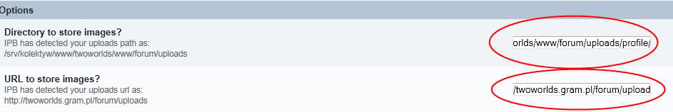

Jeżeli to może pomóc, to zrobiłem screena z ustawień galerii.

Coś dziwne masz te linki do uploadu:
To trochę mało informacji by coś podpowiedzieć. Pokaż drzewo katalogu uploads z ftp i podaj, co w poszczególnych katalogach jest.
Gość RoMek95
