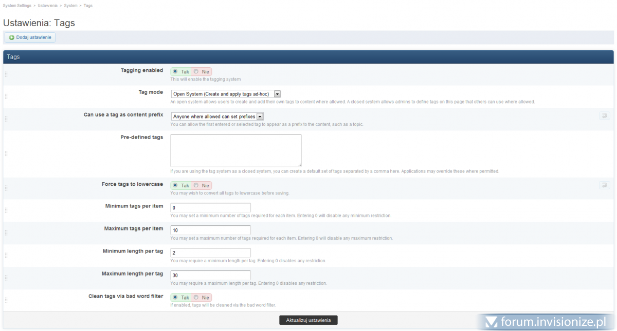

System Settings > Ustawienia > System > Tags
post-1680-0-37075400-1317668966_thumb.pn
Rozwinięcia opcji:

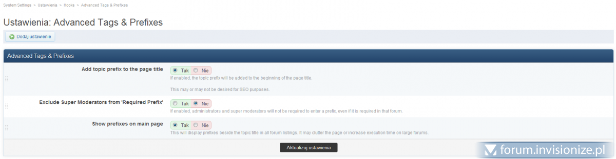

System Settings > Ustawienia > Hooks > Advanced Tags & Prefixes
post-1680-0-42020900-1317669134_thumb.pn

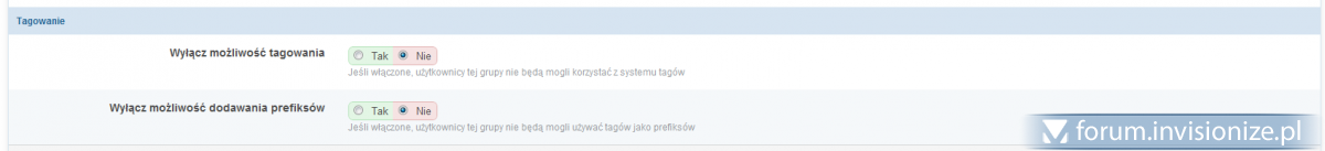

Użytkownicy > Grupy > edycja danej grupy > zakładka Globalne
post-1680-0-58099900-1317669151_thumb.pn
