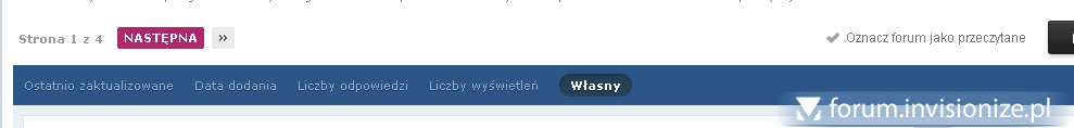

Nagle i nie wiem skąd (na różnych przeglądarkach) sortowanie tematów po wejściu w forum ustawia się samo na "własne" (tak jaka na załączniku), podczas gdy na innych stronach (tak jak tutaj) jest po prostu "Ostatnio zaktualizowane". Przy czym sortowanie własne działa dokładnie tak samo jak ostatnio zaktualizowane. O co może chodzić ?

Hm, przebudowałeś fora? Choć to nie ma znaczenia w sumie na tej wersji - już nie ma cache dla forów.. :icon_surprised:
A ustawienia sortowania w ACP dla tych forów są identyczne?
Myślę, że to jak gdzieś namieszałem, tylko teraz ciężko odkręcić. Takie sortowanie mają tematy z konwersji, nowo założone fora już normalnie. Ale jako że to forum testowe przyjmuje do wiadomości, że to ja coś mogłem namieszać. Jeżeli na produkcyjnym będzie to samo, to zgłoszę do supportu.

Taka sytuacja jak opisałem w pierwszym poście występuje zawsze po konwersji z punbb - czemu nie wiem :)
Aby przywrócić normalne sortownie należy wejść w Forum - Manage Forums - i edytować dane forum. Ponowne zapisanie ustawień (nie trzeba nic zmieniać) przywraca wszystko jak należy. Zapewne można to zrobić jednym zapytaniem sql, jak jednak odklikałem to ręcznie.
