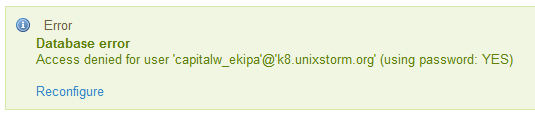

Mianowicie mam taki problem przy konwersji na IP.Board jestem przy punkcie wpisywania danych bazy mysql starego forum, ale przy wpisywaniu adresu sql.firehost.pl wyskakuje mi błąd i pokazuje mi link aktualnego hostingu. Ale gdy np. wpiszę samo firehost.pl to pokazuje ten adres, ale on nie jest do sql. Oto ss'y:

Ten problem musisz rozwiązać sam, albo z pomocą hostingu jako że nie jest to problem z natury IPB a dostępu do bazy danych.
Proponuję żebyś jeszcze raz wszystkie dane sprawdził.
Wszystko mam identycznie przepisane, ale jak już wpominałem jest tak, że gdy wpiszę np. samo "firehost.pl" to poprostu jest napis, że nie może wyczytać z "firehost.pl", ale gdy już wezmę z "sql.firehost.pl" to w ogóle nie wykrywa tego linku i pokazuje link bazy aktualnego hostigu jak na scrennie w pierwszym poście.
A no to wszystko jasne. Przenieś je na jeden serwer i wtedy działaj.
Inaczej musiałbyś mieć 'otwarty' dostęp zewnętrzny do bazy skąd pobierasz dane z innego serwera, niż wykonujesz konwersję.
