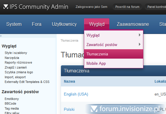

Wejdź do Panelu Administratora. Dalej zakładka wygląd --> tłumaczenia, patrz screen:

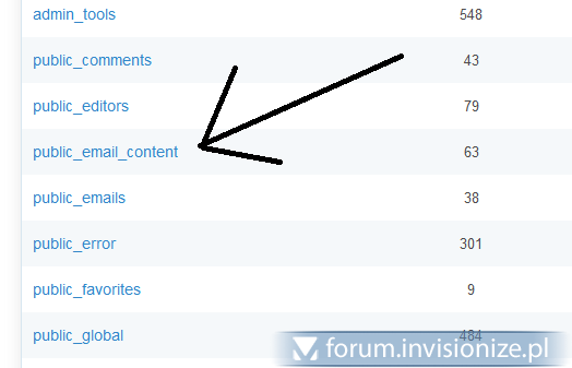

Wybierasz Język Polski rzecz jasna. Po kliknięciu w Polski, masz dostępne wszystkie paczki tłumaczeń. Interesuje Cię zakładka "System" i w niej "public_email_content" patrz screen:

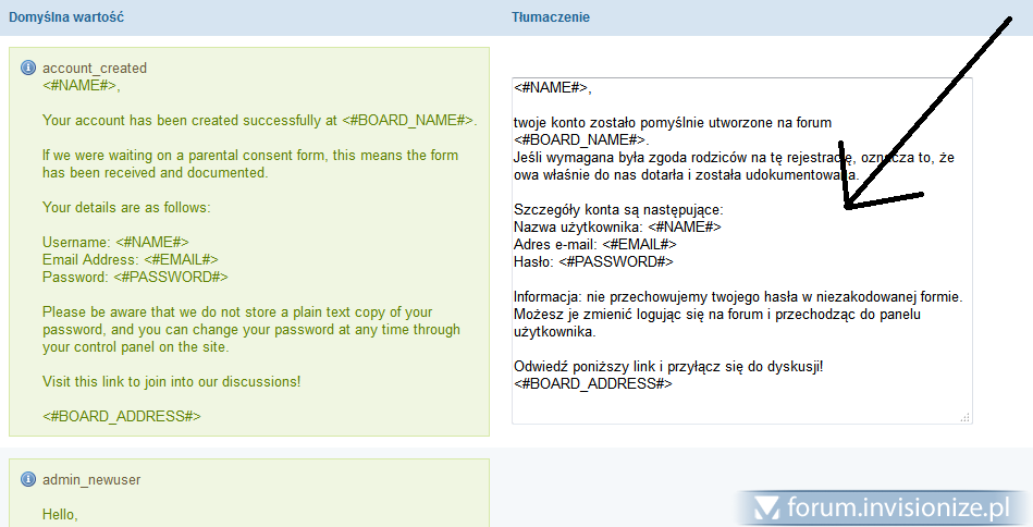

Otwierasz to tłumaczenie. I sobie edytujesz, patrz screen:
post-13563-0-20252000-1336906843_thumb.p
Ten mail, przychodzi do każdego kto się zarejestrował i jeszcze nie potwierdził swojego konta. Więc wpisz tam sobie co chcesz, pamiętając o pozostawieniu odpowiednich wartości #BOARD_NAME# i tym podobnych. Dopisz co chcesz. Zatwierdź. Od tej pory, Userzy będą dostawali Twój przeredagowany mail.

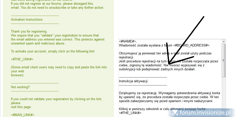

Chwilunia. Na drugiej podstronie tłumaczenia w pliku public_email_content masz maila aktywującego. Więc ostatni screen w poprzednim poście, miał być inny. Odnajdź reg_vaidate na drugiej podstronie:
post-13563-0-53601900-1336907344_thumb.p
i edytuj. Ten mail, to jest aktywacja ;)
