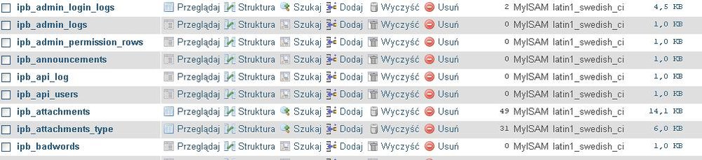

Baza phpbb -
utf8_general_ci
IPB -
latin1_swedish_ci
Ale mogę się mylić :/
Przed konwersją mam
utf8_general_ci, po konwersji latin_swedish_ci.
