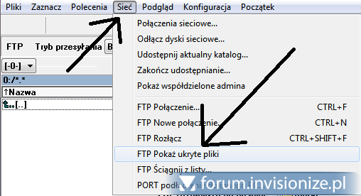

Nie widzisz, bo pewnie jest domyślnie ukryty w opcjach Twojego serwera. Taki masz hosting, niektóre domyślnie ukrywają .htaccess Więc włącz w Commanderze opcję plików ukrytych NA SERWERZE a nie na komputerze lokalnym.

Działanie .htaccess, NIE JEST zależne od mod_revrite. Mówimy o funkcji mod_revrite, do której ODNOSI się wpis w .htaccess. Nie wyobrażam sobie hostingu, który w ogóle nie obsługiwałby komend serwera apache, czyli .htaccess, musiałby chyba być na windowsie, czyli jakiś żart. Na przykładzie Total Commandera, powód dla którego być może nie widzisz samego pliku ".htaccess":
".htaccess" nie jest częścią żadnego skryptu, to część plików SERWERA.
Edytowane przez semenedar
W głównym katalogu ma się znajdować. Pytam, czy jesteś pewny że Twój hosting nie ukrywa plików htaccess. Jeśli tak, to czy jesteś pewien że go widzisz jeśli tam się znajduje, jeśli w ogóle został wygenerowany. Po to dałem Ci przykładowy zrzut ekranu. Czy zastosowałeś się do wcześniejszych porad. Czy próbowałeś wyłączyć w ogóle obsługę przyjaznych URL przez .htaccess, bo to własnie jest powodem tego że po kliknięciu w topik masz błędne przekierowanie. Czy odświeżałeś FURL, czy przebudowałeś pamięć. Czy na koniec po wszystkich próbach wykonanych w pełni, w ogóle sprawdzałeś rezultaty, czy aby już kliknięcie w topik, nie powoduje normalnego działania Forum?
