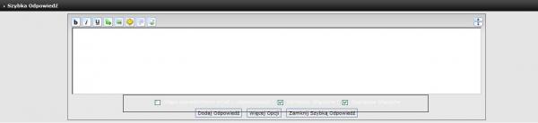

Cześć, jak zmienić kolor czcionki np. w miejscu gdzie wyskakuje pop-up o nowej prywatnej wiadomości, skrót tej wiadomości mam jasną czcionką to samo, tyczy się czcionki opcji w szybkiej odpowiedzi, jak na screenie. Pomoże ktoś ;>?
Ok zmieniłem z powrotem na czarną, lecz dziwna sprawa wynika z jednego faktu. Ta sama klasa w css tj.
.borderwrap, .borderwrapm {
odpowiada za kolory czcionki np w napisie: Statystyki forum, Twoje tematy - w wynikach wyszukiwania. Jest ona czarna na czarnym tle, chciałbym by była biała, ale gdy zmienię to w tej klasie to robi też białą w rzeczach podanych w pierwszym poście. Jak temu zaradzić? B-)

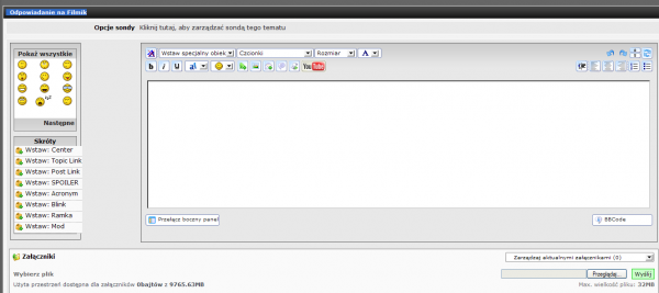

Miejsce trafione, ale jeśli właśnie chodzi o Odpowiedź, nie szybką mam ten sam problem przy klasie maintitle musze mieć czarną, a belkę też mam, więc musze zmienić ją na białą. Zostały mi jeszcze te dwie lokalizacje:

Wiele rzeczy już tak znalazłem, a uczę się dzięki tej społeczności, niestety nie mogę dalej langa znaleźć który widnieje podczas pisania odpowiedzi, nie szybkiej a tej normalnej... Te podane wcześniej odpadają, nie ma go tam.
Źle się wypowiedziałem, nie mogę znaleźć tego:
{$this->ipsclass->lang['top_txt_new']}
przed którym jest klasa maintitle. Jeśli chodzi o dodawanie odpowiedzi, to powinien być chyba ten bit:
Post / PM Editor>ips_editor
lecz nie mogę go tutaj znaleźć. Gdzie indziej może się znajdować ten bit ;X
Plik: sources/classes/post/class_post_new.php
$start_table = $this->ipsclass->compiled_templates['skin_post']->table_top( "{$this->ipsclass->lang['top_txt_new']} {$this->forum['name']}");
Czyli jest to pierwsza zmienna przekazywana do tego bitu:
ACP > LOOK & FEEL > ( wybór skina ) > Edit Template HTML > Post Screen >> table_top
Czyli patrząc tam będzie to:
<td class="maintitle" colspan="2">$data</td>
:P
