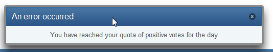

Te opcje nie ukrywają tych strzałek do reputacji.
Mam tak samo ustawione jak Ty, mimo że strzałki są widoczne to już dawać nie można:
