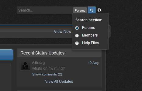

O tym mowa?
Zapewne o tym, ale na skinie stylish - tam pojawia się tylko małe okienko (biała kreska), bez żadnej treści.
Taka informacja :D
Chodzi o skin stylish. Wtedy domyślnym był Duskiness, ale już ustawiłem stylish na domyślny.
chodzi o to. Pod szukajką jest taka wąska kreska. To są właśnie te opcje po kliknięciu w "Forums"
