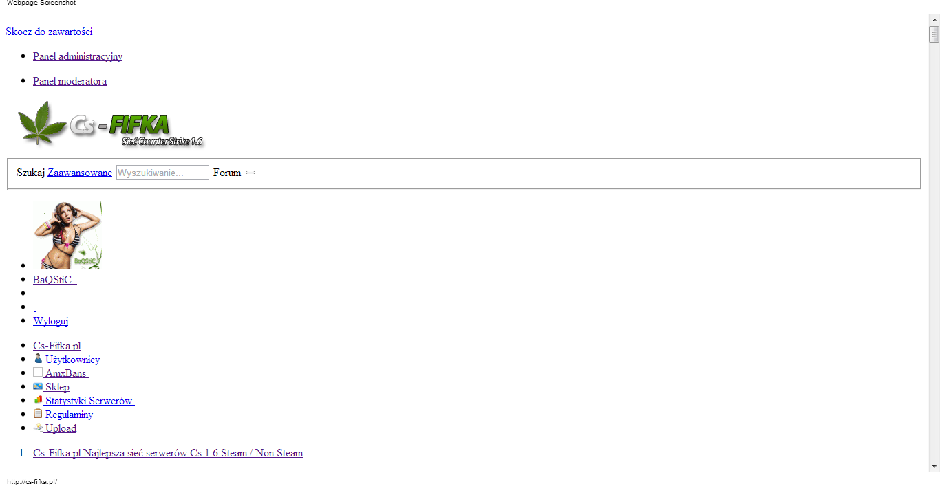

Witajcie. Mam problem mianowicie nagle mi sie forum rozjechalo. Chcialem poprawic jedna rzecz w stylu znalazlem ja zmienilem i nagle caly styl sie rozjechal wyglada to teraz tak:
Wiec cofnelem wszystko to co zrobilem do poprzednich wartosci ale dalej zostalo tak jak jest.

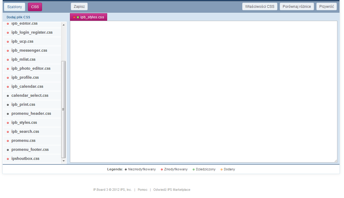

Najlepsze jest to ze jak zamkne edycje stylu, nacisne jeszcze raz ipb_styles to nic w nim nie ma. Daje przywroc zapisuje, styl dalej rozjechany, zamykam edycja wracam z powrotem to pliku i dalej nic nie ma...
Nie wiem co moze byc bo pierwszy raz mam taki problem
Dodam jeszcze ze jak naciskam porownaj roznice to pokazuje caly kod jest usuniety.

Ja tylko napiszę, że strona Cs-Fifka.pl działa mi normalnie i wszystkie grafiki wyświetlają się poprawnie. ;-)
Pewnie dlatego Ci dziala bo ustawilem inny styl na domyslny...
Widzę, że jakbyś miał puste pliki CSS. Przebudowałeś skiny? Sprawdź te CSSy w ACP.
Pusty plik: http://cs-fifka.pl/public/style_css/css_31/ipb_styles.css
No wlasnie chodzi o to ze one sa puste. Przywracam wartosc pliku zapisuje przebudowywuje skina, wchodze z powrotem do pliku a on i tak jest pusty...
Dodam moze takie info ze wczesniej przed zabiegiem kosmetycznym na tym pliku wrzucilem spolszczenie moda: Advence Tags&Prefiks ale to bylo kilka godzin przed i skin dziala.
Edytowane przez BaQStiC
Skoro tak to jakiś problem z serwerem. Opisz sytuację adminowi i niech sprawdzi limity:
  • upload_max_filesize
  • post_max_size
Zapytaj się admina hostingu - on będzie wiedzieć i może (ale nie musi) to zmienić na wyższe limity.
