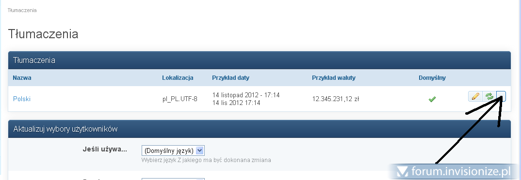

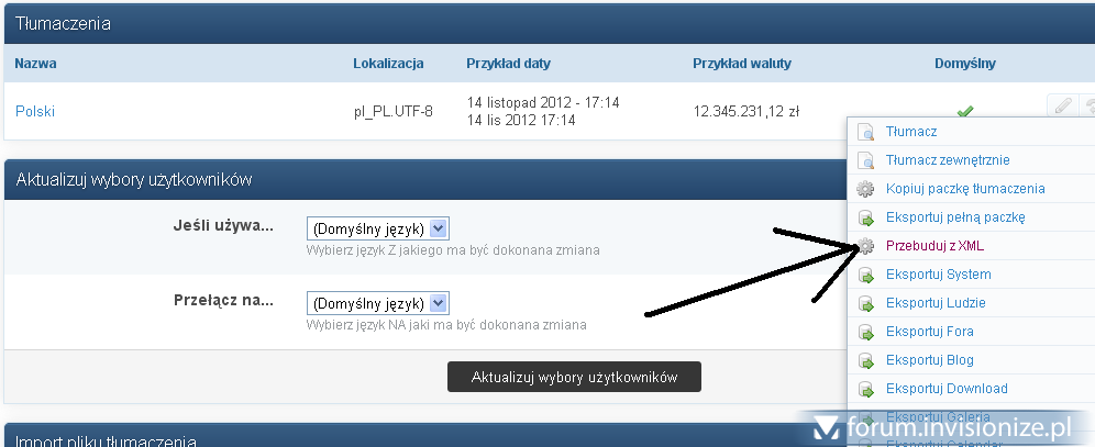

Nie musisz nic pobierać. Oryginalną paczkę (w przypadku jej braku) możesz odbudować ponownie z plików XML. W tym celu, wejdź do ACP-->Wygląd-->tłumaczenia. Widzisz tam teraz tylko język polski. Więc całkiem po prawej stronie tego tłumaczenia, masz opcje które rozwijają się po naciśnięciu. Wybierz z tego zestawu opcję "Przebuduj z XML". Przebudowa chwilę potrwa i na ekranie będą widniały informacje o tym co aktualnie się dzieje.

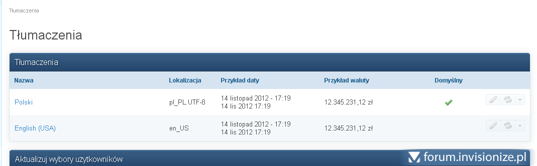

Po zakończeniu przebudowy, pojawi się drugi język, ten domyślny angielski. Pojawi się też opcja zmiany języka w szablonie.

Mam na forum tylko jeden język. Polski. Chcę więc stworzyć drugi, domyślny Angielski. Nie ma problemu. Wybieram opcję "Przebuduj z XML". Nie mylić z tymi zielonymi strzałeczkami przebudowy, które są wcześniej:
post-13563-0-62889500-1352909874_thumb.p
Więc, przebudowa z XML

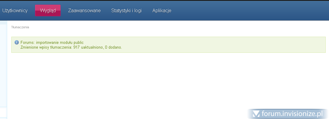

W trakcie. Komunikatów jest wiele, w zależności od ilości zainstalowanych modułów, które mają swoje paczki językowe jako XML...
post-13563-0-23720700-1352909882_thumb.p
Po zakończeniu, dostępne są już dwa języki. Polski (który był i pozostał jako domyślny) i druga paczka domyślna. Jedyną różnicą jest to, że podaje również polską walutę jako domyślną.

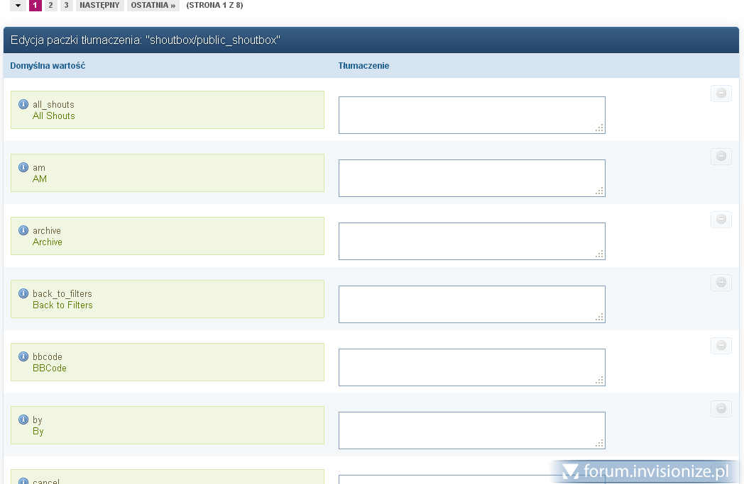

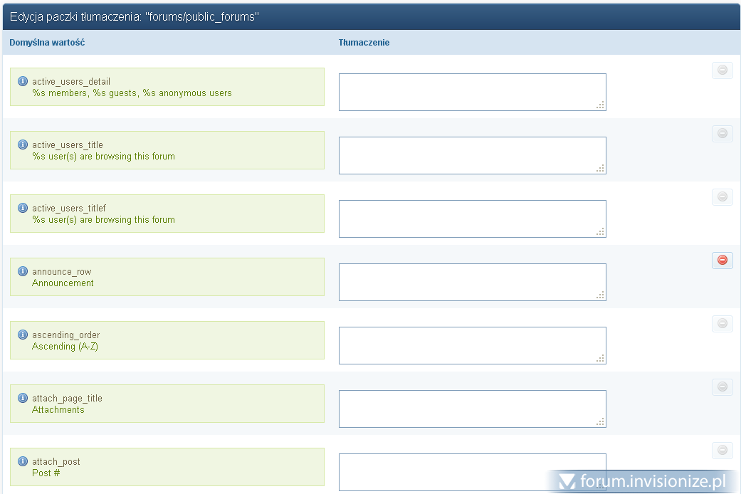

Podgląd na przykładowe frazy w nowo utworzonej paczce. Dla przykładu Shoutbox publiczny (który w paczce Polskiej jest przetłumaczony) i drugi, oczywisty przykład publiczne forum:
post-13563-0-63362800-1352910263_thumb.p
post-13563-0-09806700-1352910367_thumb.p

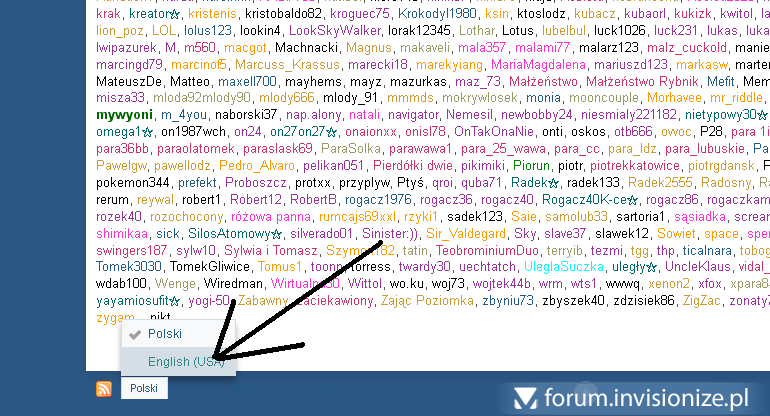

Wszystkie frazy są czyste i nieprzetłumaczone. Na forum, można też już, dokonać zmiany języka:
post-13563-0-03520700-1352910528_thumb.p

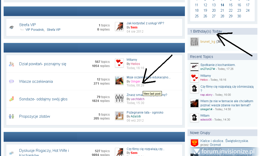

Podgląd forum:
post-13563-0-08501000-1352911201_thumb.p
Post:
post-13563-0-67805200-1352911204_thumb.p
