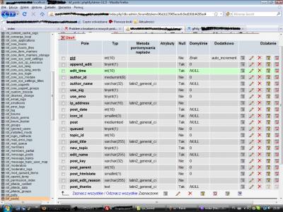

I oczywiście pokaż jak to się w bazie zapisuje. Tabela ibf_posts.
zmieniłem na utf8 i teraz zamiast znaków zapytania są dziwne znaczki :D
zrzut z phpmyadmin

zrzut z phpmyadmin
Ok, fajny masz ten PhpMyAdmin, a teraz daj zrzut z treści postów, a nie struktury, którą znam na pamięć. :P
Oczywiście treść najnowszych postów. Plus do tego informacja na jakim kodowaniu - latin2 czy utf8 - w sensie z tego mojego kodu. Przy jakim kodzie jest jakie kodowanie.

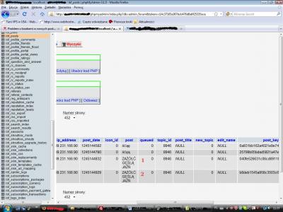

Może przynajmniej podałbyś wynik zapytania "show variables like 'character%'" swojej "nowej" bazy i takie samo zapytanie ze "starego" położenia? Bo na razie to tak naprawdę zostaje nam wróżenie z fusów i strzelanie na oślep. Byłoby dobrze gdybyś zrobił test wpisując na forum tekst "zażółć gęślą jaźń , ZAŻÓŁĆ GĘŚLĄ JAŹŃ" - i pokazał jak to widać na forum i w bazie. Potem to samo, tyle że wpisane w bazie przez phpMyAdmin. I która wersja PHP była na "starym" forum, a jaka jest teraz.
Więc tak
1 tekst dodany poprzez phpmyadmin

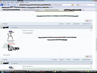

2 tekst dodany na forum
na forum oba te teksty to znaki zapytania czyli ZA?Ó?? G??L? JA??
