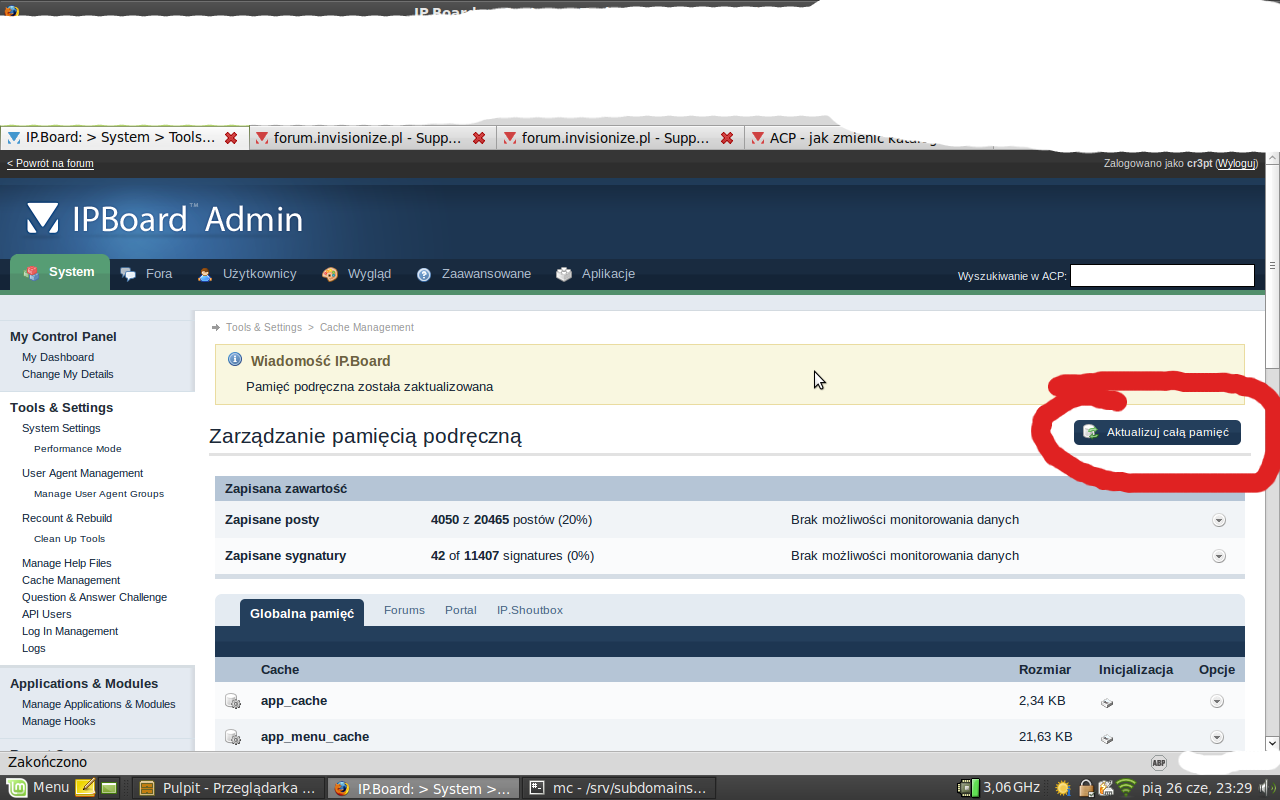

EGh...opcja AKTUALIZUJ CALA PAMIEC jest mylaca... ona nie aktualizuje CALEJ PAMIECI a tylko....no wlasnie-co?? kolejny bug??
bynajmniej portal juz faktycznie smiga

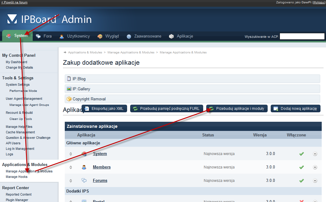

Przebuduj aplikacje i moduły, a potem wejdź w ustawienia jakiegoś modułu portalu i tylko je zapisz, nie zmieniaj jeśli nie chcesz.
Pomogło u mnie na testowym forum.
Gdzie to taką opcję masz aktualizacji całej pamięci?
Po uzyciu 'akcji' z twojego screena mi nie zadzialalo, po dodaniu odswierzenia pamieci - calosc smiga idealnie :D
problem rozwiazany - do zamkniecia :)
