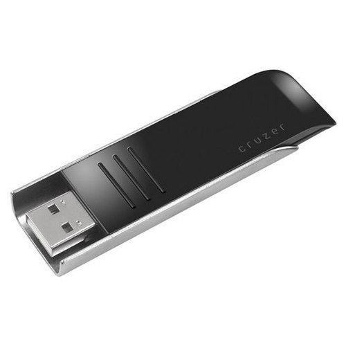

Sprawa ma się tak - swego czasu coś komuś musiałem przegrać. Padło na nośnik SanDisk Cruzer Contour o pojemności 16GB. Coś takiego:
pre_1360093304__sandisk-cruzer-contour-u

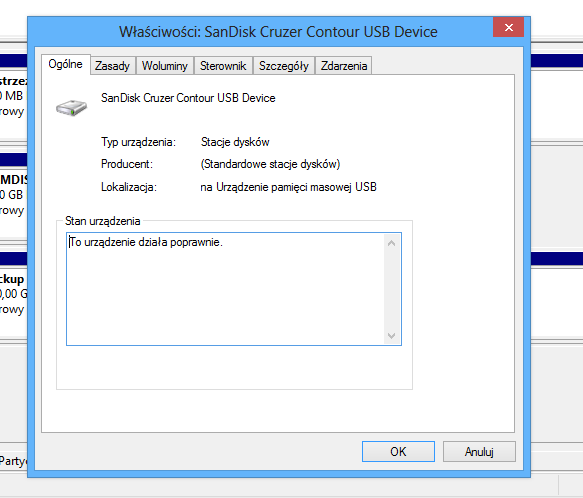

Teraz pod Win8 sprawdzam sobie zarządzanie dyskami i światełko w tunelu jest:
Czuli gdzieś tam coś tam się tli. ;) Pytanie tylko jak wzniecić ten żarzyk, by zapłonął prężnym 16GB płomieniem?

Zacznij może od USB Disk Storage Format Tool, a jak nic z tego nie wyjdzie to zainteresuj się HDD Low Level Format Tool i BOOTICE. Pewności, że pomoże nie gwarantuję.

Ja bym raczej odpalił jakiś soft testujący napędy, ew może linuxowy fdisk, czy hdparm coś by pokazał.

Jedyny program, który chociaż widzi ten pendrive to USB Disk Storage Format Tool, ale przy próbie użycia daje info, że nie może znaleźć nośnika. :o

Na hardkora: sprawdź ścieżki na płytce drukowanej na nośniku - pewnie odlutowane jest coś przy samym wtyku, bo jest rozpoznawany, ale jako napęd, bez nośnika, czyli tak, jakby pamięć była odłączona.
Gdyby ten pendrive rzeczywiście padł, czy gdyby któraś ze ścieżek się odlutowała (sic!) to zamiast nazwą pendrive menadżer urządzeń bił by po oczach komunikatem że urządzenie jest uszkodzone i nierozpoznane.
Kilka razy tak miałem że formatując pendrive i operując nim pod linuxem zmieniałem (celowo lub nie) system plików. Windows to takie ustrojstwo że o ile z NTFS'em i FAT'em sobie radzi to cała reszta sprawia mu problemy. Może tutaj jest pies pogrzebany. Pobierz Gparted odpal z pendrive przy starcie komputera i wtedy sprawdź czy rzeczywiście ten pendrive wyzionął ducha - i jakimś cudem pokazuje nazwę, czy może po prostu system plików w jakim jest sformatowany nie odpowiada Windowsowi.
