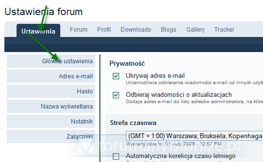

Domyślnie w IP.Board 3.x po przejściu do ustawień profilu za pomocą linku dostępnego w menu rozwijanym na samej górze w prawym rogu otwierają się główne ustawienia profilu. By zmienić ten mechanizm na domyślne otwieranie ustawień informacji ogólnych, czyli zamiast:

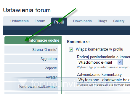

Przechodzić do:
Postępuj wg poniższej instrukcji.
Otwórz plik: admin/applications/core/modules_public/usercp/manualResolver.php
Znajdź:
		$_TAB  = ( $this->request['tab'] )  ? $this->request['tab']  : 'core';
	$_AREA = ( $this->request['area'] ) ? $this->request['area'] : 'settings';
Zamień na:
        $_TAB  = ( $this->request['tab'] )  ? $this->request['tab']  : 'members';
       $_AREA = ( $this->request['area'] ) ? $this->request['area'] : 'profileinfo';
Zapisz i wyślij.
Gotowe!
