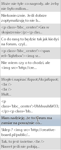

Pierwszy raz mam problem z kodowaniem, sprawa wygląda następująco - posty, opisu forów przed przeniesieniem na nowy hosting nie mają polskich znaków, np:
Po edycji już na nowym hostingu jest już ok, np.:
W bazie wygląda wszystko dobrze:

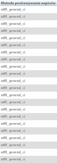

Kodowanie tabel:

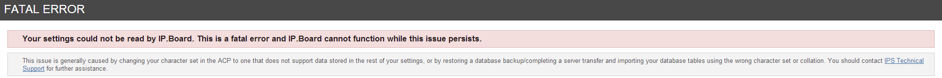

Przy latin2/1 jest tak samo, jednak przy utf8 wyrzuca Fatal Error:
