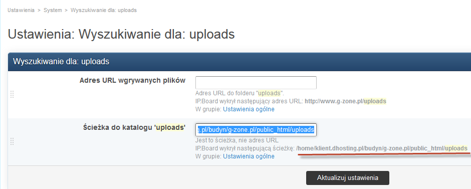

I ewentualnie sprawdź jeszcze w ACP -> wpisz w szukajce uploads i zobacz czy ścieżka się zgadza.
Jak widać IPB samo wykrywa poprawną ścieżkę, wystarczy że to skopiujesz i wkleisz w odpowiednie pole.
Te ścieżki się zgadzają bo zmieniłem je zaraz po tym, jak zauważyłem, że przez błąd opisany w pierwszym poście nie mogę dodawać avatarów. :)
