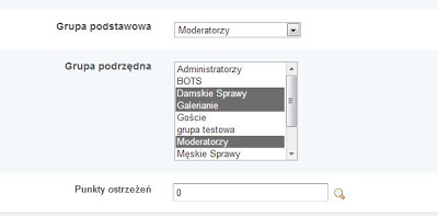

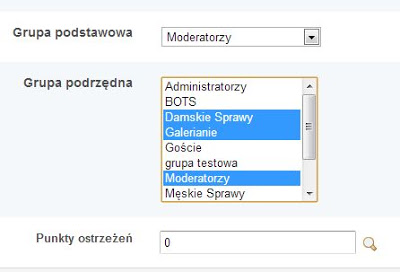

Mam ustawione następująco:
w ogólnym ustawieniu
Grupa nadrzędna - moderatorzy
Grupa Podrzędna - Damskie Sprawy
nie działa.

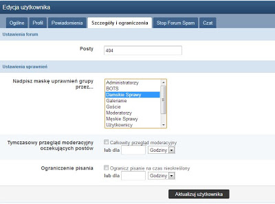

Więc pomyślałam, że moze wejdę w szczegóły i ograniczenia i tam w polu "Nadpisz maskę uprawnień grupy przez..." wybiorę Damskie Sprawy" i tak zrobiłam
ale nadal nie działa :( BTW - jak usunąć w tych nadpisaniach wybór?

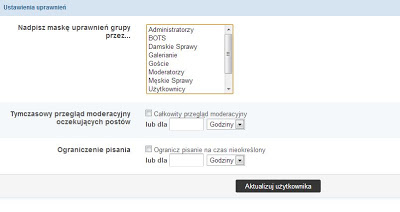

jak mogę odznaczyć wybór? jeśli drugi raz klikam na zaznaczenie, to nic się nie dzieje, a klikam na inną grupę to zmienia na grupę. Nie ma opcji anuluj :(
ustawienia dla moderatorki, która nie ma dostępu do forum Damskie Sprawy ale ma do Męskie Sprawy:
oraz ustawienia dla drugiej moderatorki, która ma prawidłowy dostęp (ma do Damskie Sprawy a nie ma do Męskie Sprawy):
Ja wiem, że to może zabrzmieć jak żart, ale dla mnie to te ustawienia są identyczne (poza tą opcją do odznaczenia, której nie umiem odznaczyć) a diametralnie różne efekty dają.
Dodam, że grupa Damskie Sprawy ma dostęp do podforum o tej samej nazwie a grupa Męskie Sprawy do podforum analogicznego. Help.....

Odznaczenie - przytrzymaj Ctrl i kliknij w zaznaczoną opcję - odznaczy się.
