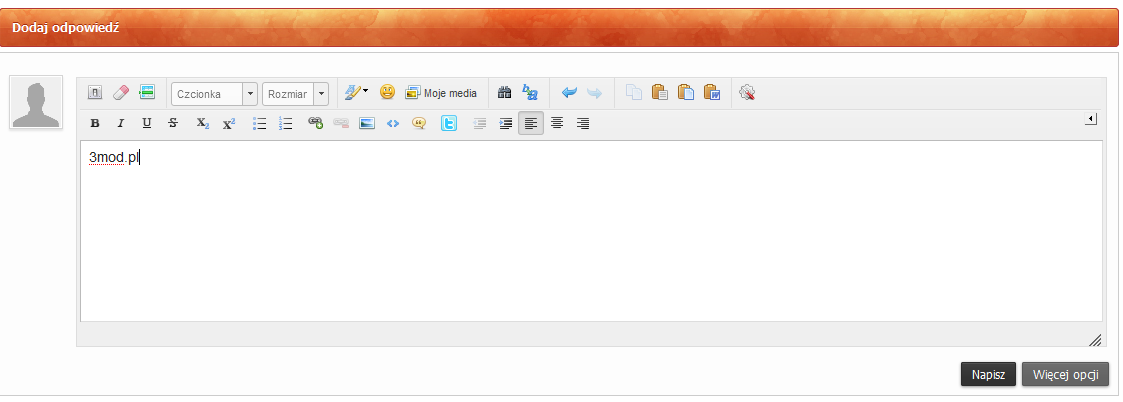

Witajcie, niektórzy moi użytkownicy skarżą się że nie mają panelu edycji posta:
http://wizzziy.pl/grafika2/11.jpg
Spowodowane jest to prawdopodobnie tym że domyślnie mają zwinięty pasek narzędzi. Czy jest możliwość ustawienia tego aby każdy zawsze domyślnie miał rozwinięty panel narzędzi?

To nie tyle zwinięty pasek narzędzi, co w ogóle brak edytora. Na domyślnym stylu tak samo?

Przebuduj skiny: najpierw narzędzie nr 3, a później nr 1 na liście narzędzi skinów.
Przebudowywane były nawet dzisiaj, po aktualizacji forum.
Po 1. Usuń adtaily
Po 2. wyłącz minify w ACP.
Po 3. Przebuduj style
Powinno zadziałać.

Ok, wywalenie adtaily pomogło niektórym.
Taką notkę to i ja mam, a nie jestem orłem z angielskiego. Opowiedz proszę swoimi słowami za co odpowiada to ustawienie.
Z tego co widze nie wyłączyłeś jeszcze minifów i nie przebudowałeś stylu.
Usunąłem ciasteczka i działa :)
